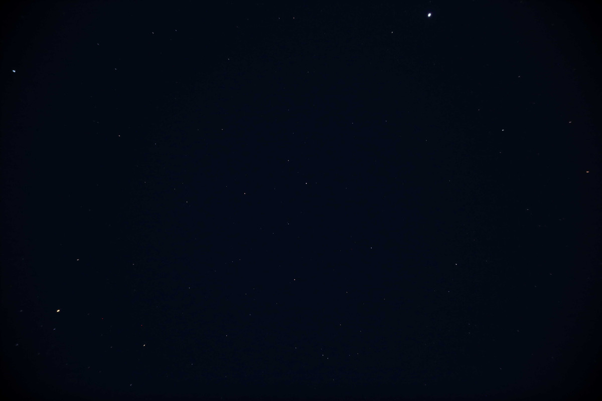

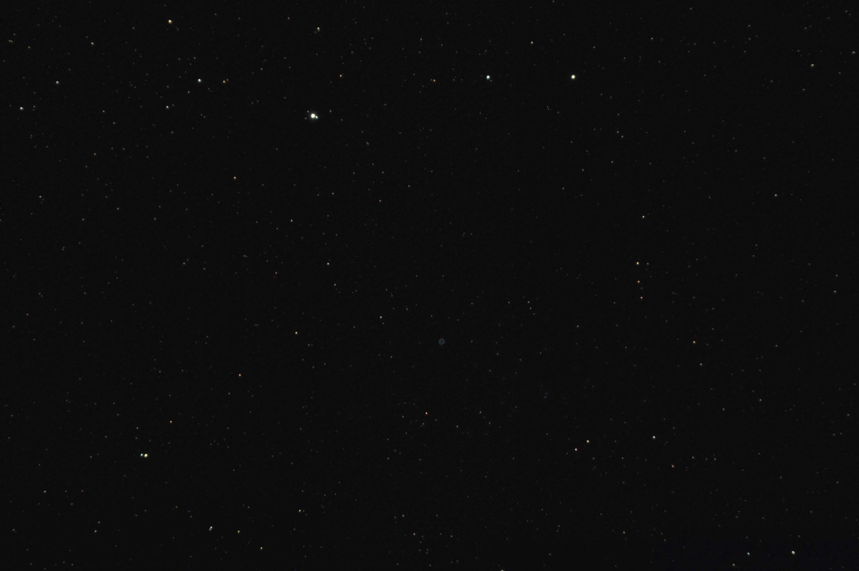

Prije tjedan dana dobio sam teleskop Explore scientific Ed80 s popravka (kupljen u Bresseru u 8 mjesecu). Jučer navečer sam otišao isprobati teleskop i slikao sam m57 i nako što sam spojio slike i malo bolje proučio finalnu sliku uočio sam da teleskop nije u kolimaciji. Da nije možda da je problem u ff, možda je fokuser visio (sumnjam) ili se zamaglio objektiv teleskopa (isto sumnjam). Evo što su iz Bressera napisali kada sam ih pitao što su napravili s teleskopom: "We have center the light beam and have precisely measured the optics. The Optic is now in all parameters." i "We have center the lens block of the optic.". Poslali su i nekoliko slika koje su slikali sa Canon eos 6D (full frame) bez ff. Ako imate kakvo mišljenje slobodno ga ostavite. :sesir:
Slike koje su oni poslali:
I slika m57 koju sam ja slikao sa ff:

Meni izgleda da nisi pogodio udaljenost ff od senzora probaj se s tim malo poigrati.

Udaljenost je 55mm kao što i treba biti. Imam bahtinov masku samo ju nisam koristi jer sam se žurio da što prije to slikam.

Ja sam udaljenost ff namještao tako da bi stavio masku i fokusirao na neku sjajniju zvijezdu u centru senzora,onda bi je pomaknuo na rub i gledao da li trebam pomicati fokuser unutra ili vani da bude u fokusu i prema tome približavao ili udaljavao ff od senzora.

Meni izgleda kao da je predaleko ff od senzora. I fokus je fulan.
Teleskop izgleda optički dobro centriran jer su sve crtice s rubova usmjerene prema središtu fotografije.
Ništa tu ne visi.
Kolimaciju ovako ne možeš provjeravati, već na velikom povećanju (200X i više) gledaš difrakcijske prstenove. To se obično gleda vizualno na nekoj zvijezdi 3-4 magnitude.
Možeš i na sjajnijoj zvijezdi. Samo lagano defokusiraj. Mora ti ostati točkica u sredini i koncentrični krugovi oko nje. Ukoliko nisu jednoliko koncentrični sa svih strana onda je kolimacija u problemu.

Da, ovih 55 mm udaljenosti senzora od flattenera nije sveto pismo. Bude slučajeva kada je ta udaljenost manja ili veća. Pitaj Veljca za detalje o tome, on ugađa svoj instrument već mjesecima :zubo:

Večeras ću probati slikati bez ff. Evo sada sam stavi sliku malo veće kavlitete jer se na onoj prošloj ne vidi tako jasno koji je problem.

Probaj prvo bez ff da vidiš hoće li imati ovakvu komu. A onda sa ff. Meni je na ed80 ff na udaljensoti od 56mm. Ako uzmemo u obzir i filter koji još doda malo to je negdje 57 i ok je.
