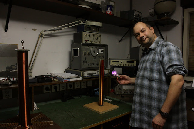

Danas sam imao prilike učestvovati u neobičnom eksperimentu. :shock:
Moj dragi prijatelj kojemu je nadimak Tesla, a vidjet ćete i zašto jer potpuno opravdava to ime, pozvao me na druženje i tom sam prilikom imao čast učestvovati u neobičnom eksperimentu. Za njega je to nešto sasvim normalno, no meni je to bilo jako atraktivno. Nije slučajno da sam kod sebe imao fotić na stalku :wink:

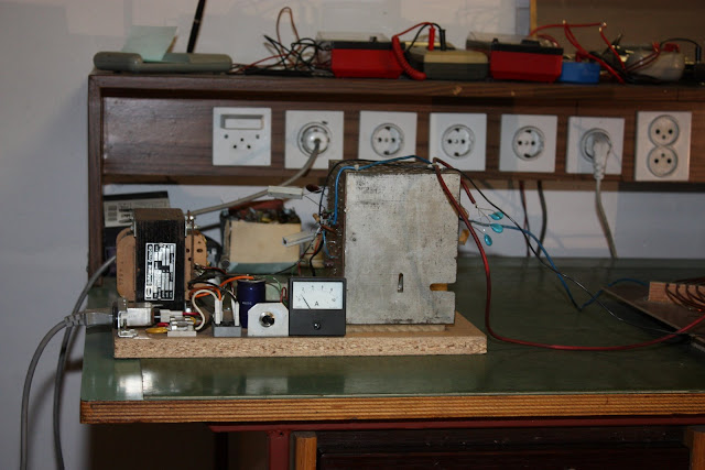

E sad, nisam siguran da ću znati objasniti što se nalazi na ovim fotkama dolje, no on će to znati puno bolje jer je on to i konstruirao. Ja sam samo shvatio da se energija prenosi "bežično" i da ne boli. Barem mene, no osjetio sam miris spaljene kože kada je njega opeklo jer nije isključio glavnu skalameriju dok je priključivao nekakve žice. Odmah da velim da ništa od toga nije opasno u smislu da će nekoga zdrmati struja nego može doći do opeklina ako se nešto zaboravi poduzeti u određenom nizu.

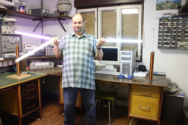

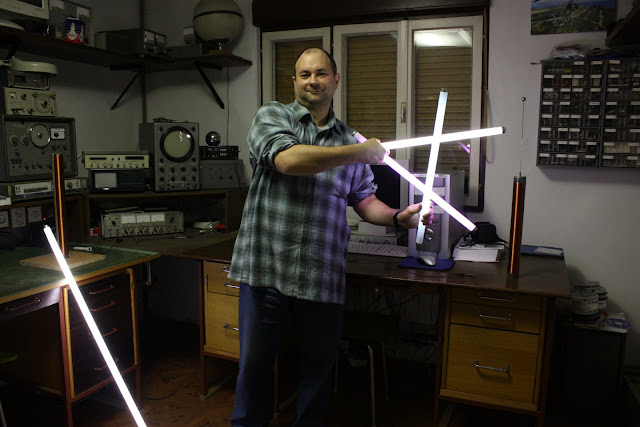

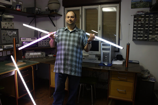

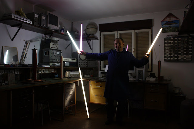

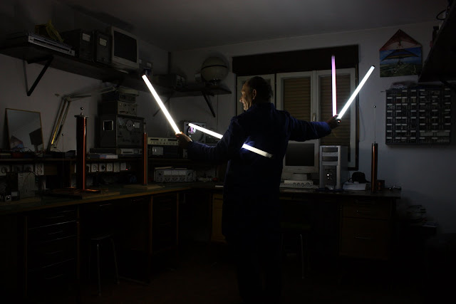

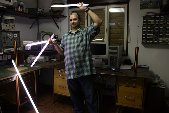

Uglavnom, u rukama su nam sijevale munje, svjetlile fluorescentne cijevi, svijetlila plazma u žaruljama i bilo je više nego zanimljivo. Tesla mi je objašnjavao zašto je to i kako se to može iskoristiti, a vrhunac je bila mala lampica koja je svijetlila tridesetak metara udaljena od glavnog izvora snage, bežično naravno. E sada, naglasio je da je riječ o mogućnosti prijenosa ogromne snage. Zašto, to ćete morati pitati njega čim se registrira, odnosno kada mu proradi veza na internet.

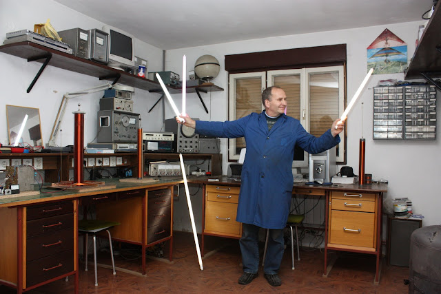

Neke su mi stvari bile poznate iz prakse, poput svijetljenja fluo cijevi jer dok sam radio u virovitičkom TVIN-u imali smo VF preše i sušare na i u koje su električari stavljali neispravne fluo cijevi i one bi uredno cvijetlile, a da nisu bile nigdje priključene. Ista stvar je bila i ovdje. Kako bih dao do znanja da nije riječ ni o kojem triku, zasukao sam rukave da se vidi da nemam nikakvih žica skrivenih u rukavu 8)
Sve fotke u full veličini možete vidjeti na Picasi :hopla:

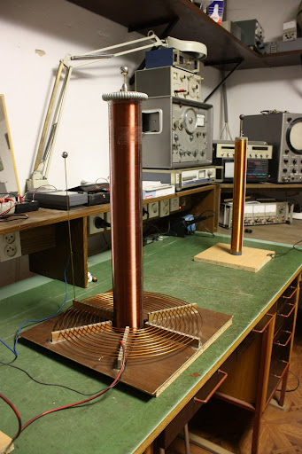

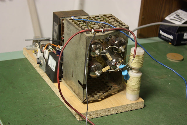

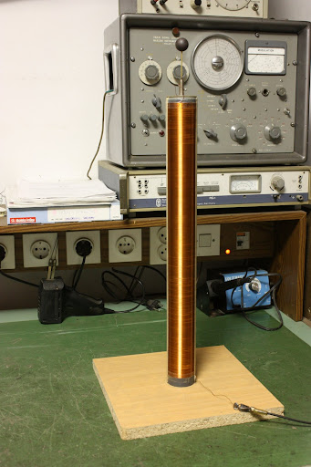

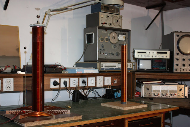

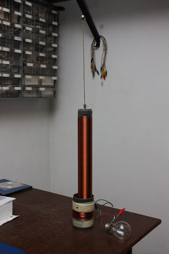

Slike 1, 2 i 3 prikazuju "pokretački" mehanizam svega 8)

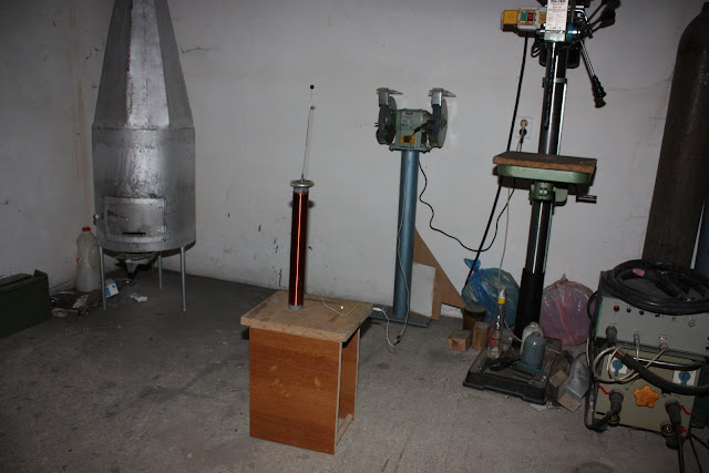

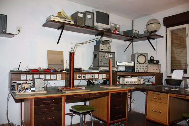

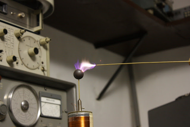

Slika 4

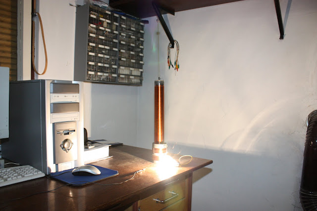

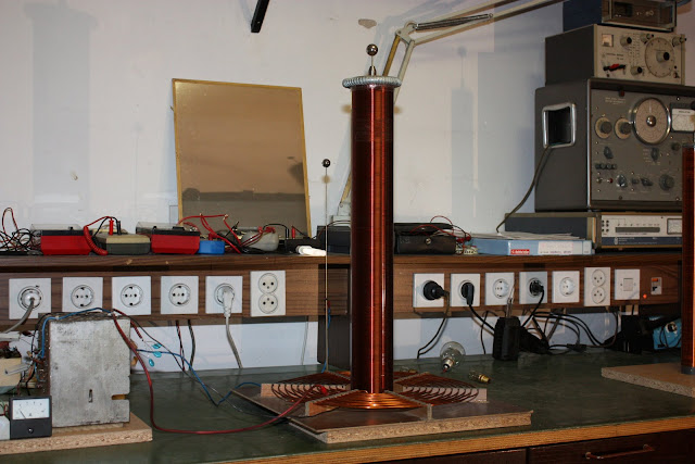

Iz njega žice idu samo na prvu zavojnicu, a nakon nje ostale su zavojnice spojene isključivo samo na uzemljenje, sva se energija prenosi bežično, rezonancijom kroz zemlju. :shock:

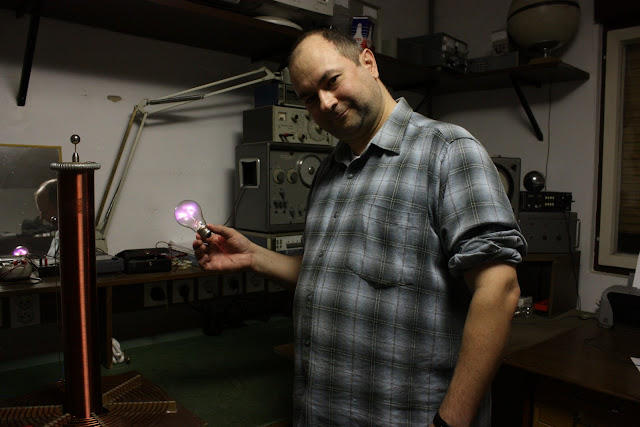

Ovo me je zapanjilo, žarulja od 100W zasjala je u punoj raskoši pored zavojnice koja je spojena samo na uzemljenje :shock:

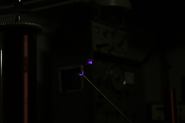

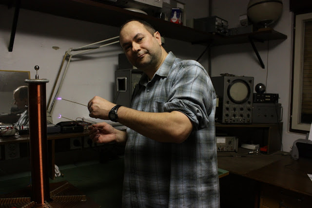

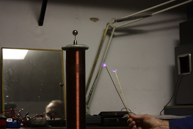

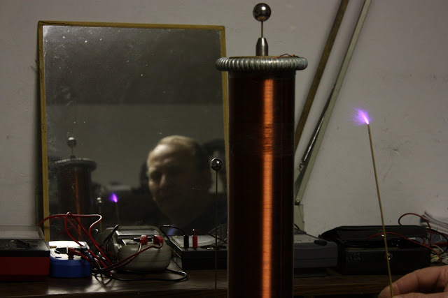

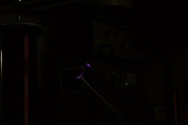

Kada bi se metalni štapić približio zavojnici, stvorio bi se svjetlosni luk i čarolija prijenosa snage bi započela :hopla:

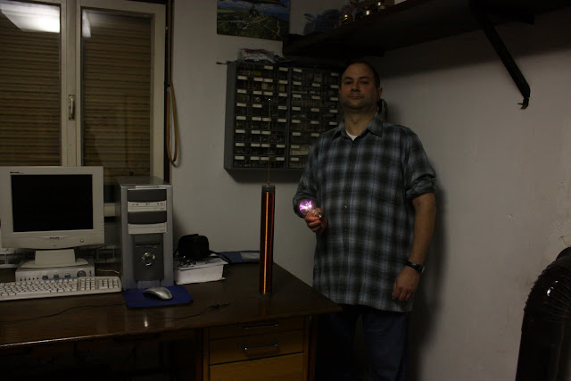

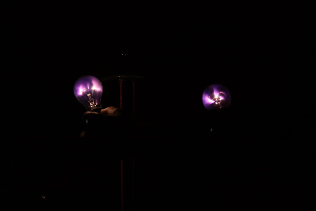

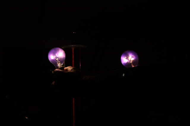

Plazma u žaruljama bez problema je svjetlila čim bi ih približili zavojnicama 8)

Tesla, gospodar svjetlosti :mrgreen:

Svjetlost u mojim rukama :hopla:

Mala žaruljica na postolju desno od zavojnice svjetlila je bez problema, spojena samo na uzemljenje, odnosno na metalno kučište one brusilice iza.

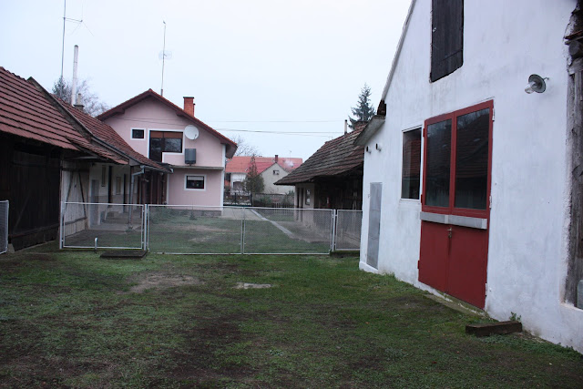

U prostoriji iza desnih vrata nalazi se "prijemnik" s onom malom žaruljicom, a tridesetak metara naprijed, u prostoriji iza drugih vrata nalazi se "predajnik" energije zbog koje je žaruljica svjetlila.

Ma ovdje je riječ o nečemu puno dubljem od prijenosa energije, Tesla će to bolje objasniti, govorio je o prijenosu SNAGE, ne energije. Ja sam stavio naslov energija, no riječ je o snazi. Kako? Nisam stručnjak, kažem samo što sam vidio i snimio, a čuo sam puno, zapamtio malo, razumio još manje :mrgreen:
Štos je u onom svjetlosnom luku na slici 11 :!:

Temeljno mijesanje pojmova. SNAGA na nesto je prenesena ENERGIJA U JEDINICI VREMENA. Dakle ako zarulja svijetli ona za minutu potrosi za to 100 vata*sati to znaci da je prenesena snaga na zarulju 100/3600 vata. Dva potpuno razlicita pojma ali medusobno povezana. Slazem se, to je klasicni pokus kada visoko frekventno polje inducira ionizaciju plina, a ovaj u rekombinaciji svijetli. Pokus je standardan kod Ante-a u Tehnickom muzeju, ali je lijepo da je to netko napravio u Virovitici, samo steta da taj covjek od toga pravi misticizam. Jedan mali korak do proglasenje sebe izvanzemaljca kada mijesa pojmove (ja bih rekao ili namjerno ili iz neznanja) SNAGA i ENERGIJA.
