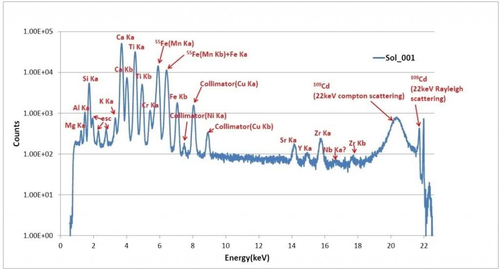

Ovako izgleda analiza mjesečeva regolita sa spektrometrom APXS (Active Particle-induced X-ray Spectrometer).
Uređaj je aktiviran 23.12.2013. i nakon toga je u roku 5 minuta izvršena kalibracija na uzorku standardne bazaltne stijene koja se nalazi na samom roveru.
Snimka regolita je napravljena 25.12.2013.

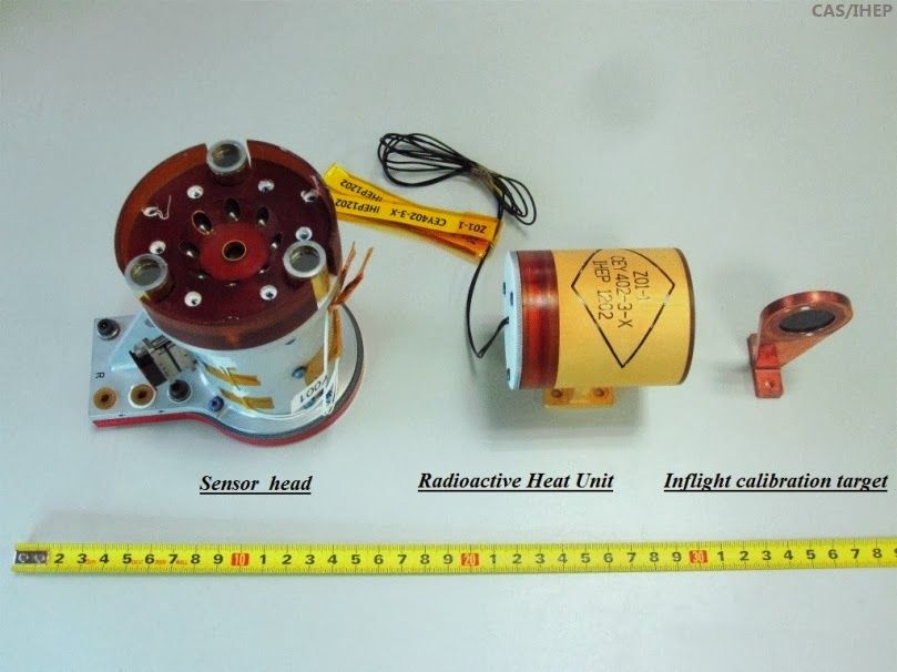

Izgled dijelova samoga APXS spektrometra i mete za kalibraciju.

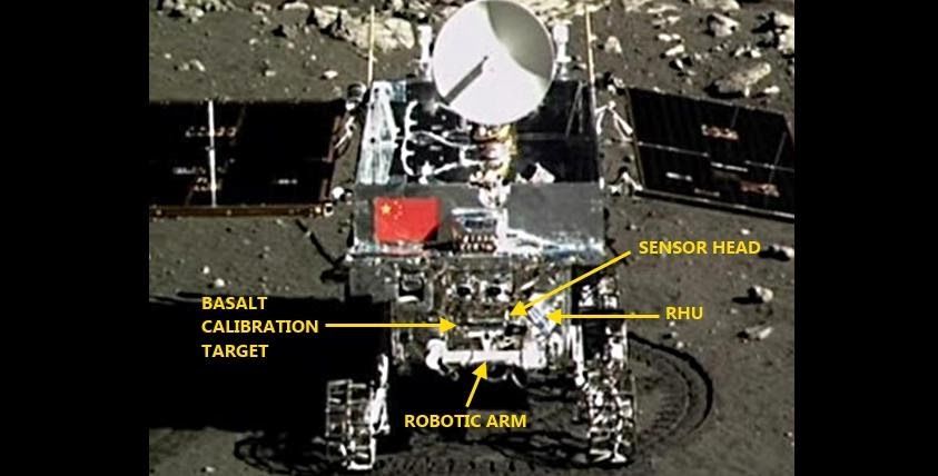

Pozicija hardvera na roveru YuTu.
