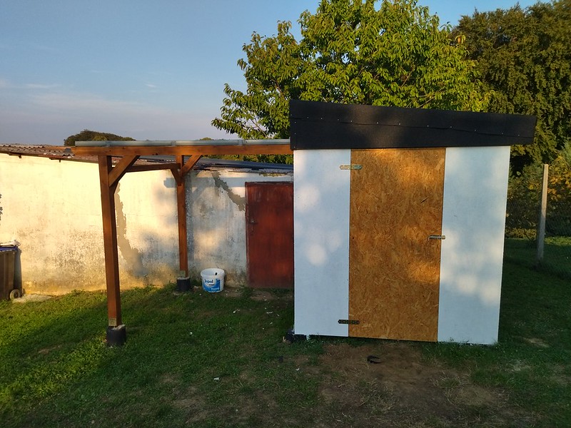

Preko ljeta se malo pomalo radilo kad je bilo vremena i građevinski radovi su došli kraju. Još je ostalo nešto farbanja, ali sve u svemu, grubi radovi su gotovi.
IMG_20220905_180725 by matija cecelja, on Flickr
Sad je ostalo unutarnje uređenje samog observatorija - treba lakirati zidove u crnu boju, staviti gumeni pod, provesti instalaciju struje i mreže(kablovi dovedeni do kućice).
IMG_20220905_180651 by matija cecelja, on Flickr
