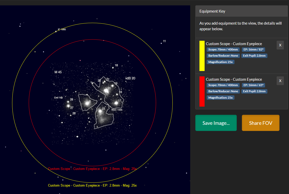

Imam jedno početničko pitanje:
da li će dva okulara iste konstrukcije i iste žarišne duljine ali različitog deklariranog prividnog polja prikazivati:
1. isti prizor(samo više ili manje rastegnut gledatelju kroz okular) ili
2. različit, gdje će onaj s više stupnjeva pokazati veću površinu neba?
Kao neznalica sam pomislio ovo prvo no kad sam nacrtao u astronomy toolsu se čini da je točan drugi odgovor:
prostooki promatrač i prigodni dalekozoraš
Ovo drugo. Dakle, sa većim vidnim poljem okulara, uz isto povećanje, vidjet ćeš veći dio neba, baš kako si i nacrtao. Međutim, kod vrlo velikih vidnih polja (odoka bih rekao preko 60 stupnjeva), okulari često imaju deformacije uz rub, pa je teško reći koliko točno veći dio neba će pokazati veće vidno polje. Posebno vrijedi za ekstremne okulare sa vidnim poljima preko 80 stupnjeva, a onda imaš i problem da treba micat oko da se vidi cijelo vidno polje. Bar je meni tako...
Kao što ti slika pokazuje. :-) Ako su isto mm onaj sa veći AFoV će dati veći i FoV (u istom teleskopu).
