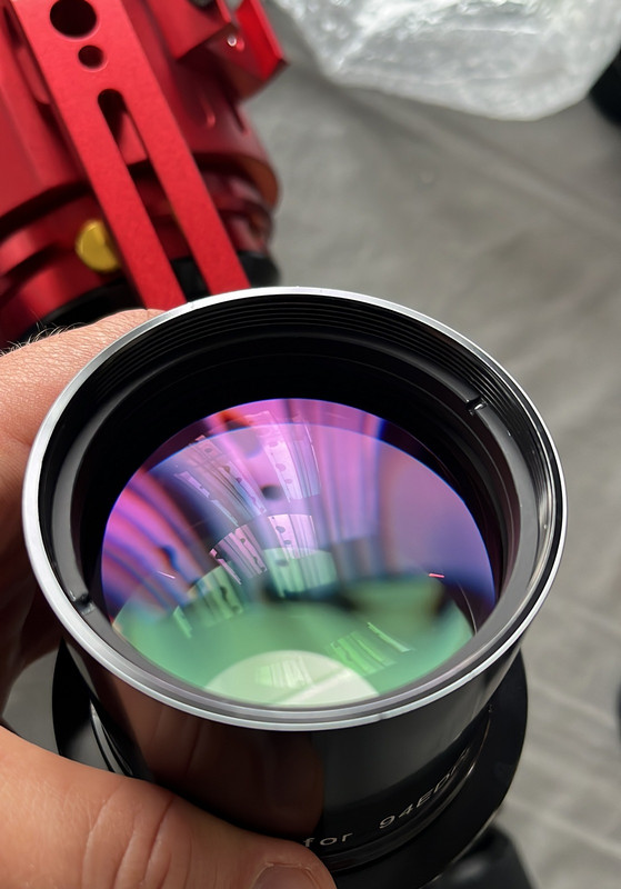

Ovaj je slican Espritu 100, oba su f5.5. Kakav flattener ide na njega?

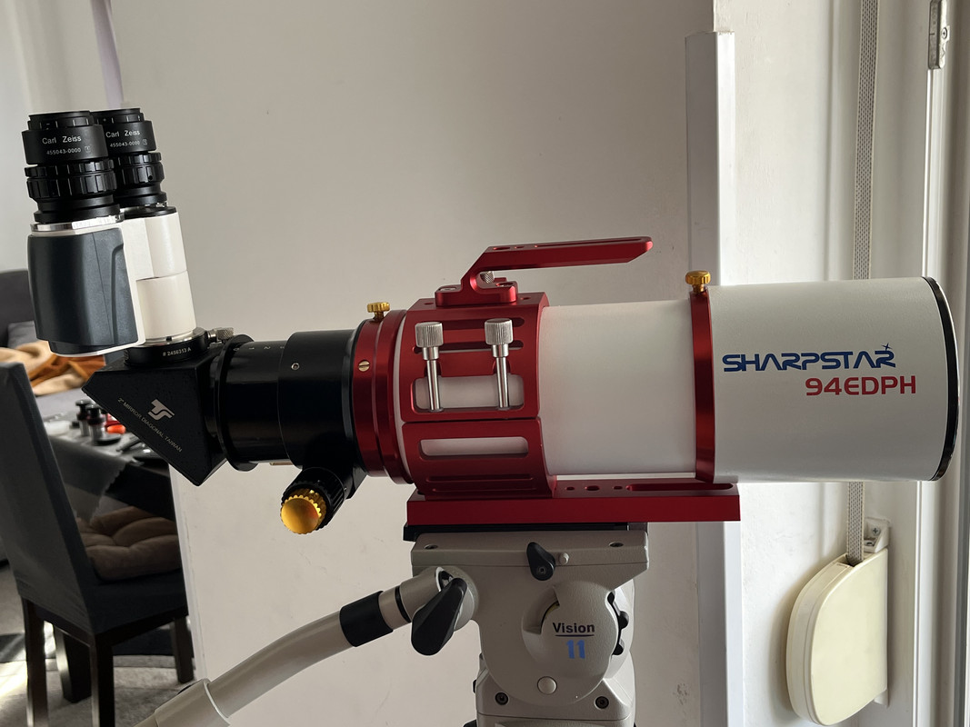

Inače scope je kupljen primarno za vizualno sa binoviewrima kao dopuna TS CF 130mm....
denis0007dl
Bino setup....
Mogu uhvatit fokus, ali moram odrezat cijev da bih mogao koristit dijogonalu.
Interesantno: kad se 94mm koristi sa zrcalnom diagonalom ili bez ičeha, vidi se nešto kromatskih, ali je još uvijek isto jako jako dobro kontrolirano.
Kad dodam binoviewer sa debelim prizmama, kromatske skoro u potpunosti nestanu.
Kad dodam 2" Zeiss prizmu, na 206x skoro ništa kromatskih čak van fokusa.

Citat: denis0007dl  u 20.10.2023. u 13:58:20 satiBino setup....
LP
Denis

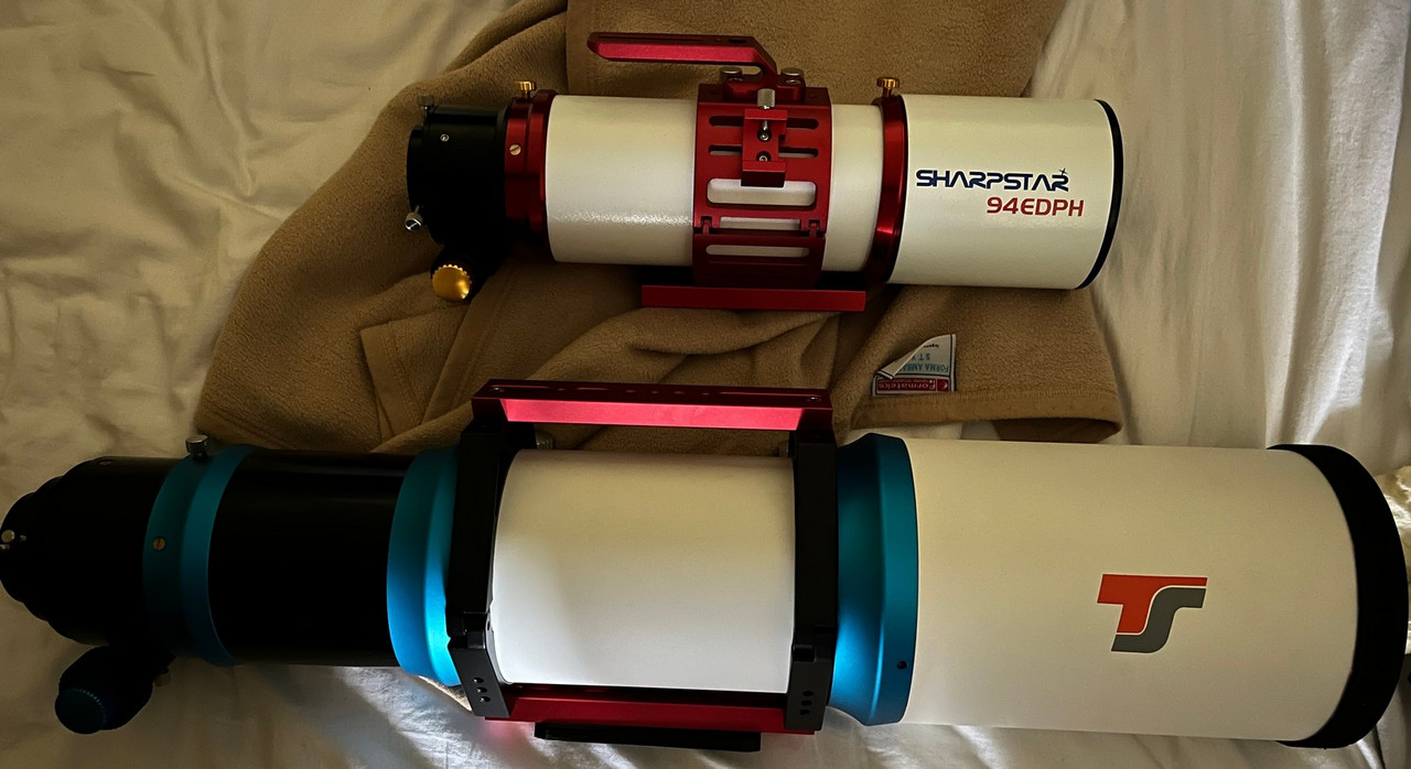

Imas srece da je kromatski potkorigiran. To sto vidis sa zrcalnom dijagonalom je rozi disk zvijezdanog lika po rubu, unutar fokusa, a plavkasto-zeleni van fokusa.
Takva kromatska korekcija ide ruku pod ruku sa prizmama gdje se kromatska korekcija nadopuni i izbalansira dajuci neutralne boje. Da si Espritu, Evostaru/Black diamondu/Equinoxu 120 ubacio prizmu, sve bi se obojalo u dugine boje i oslo u klinac jerbo oni imaju obrnuto korigiranu, prekorigiranu kromatsku korekciju. Taj tvoj novi apo je po tvom viđenju korigiran negdje kao i moj ED127. Ovako nekako kao na prvoj slici u privitku kao sto je ovaj SW ED100/900. Dolje ispod njega je Equinox 120. Prvi koristi prednji element BK7 ili K9, dok je u drugom ZKN7. Obojici je ED element FPL-53.

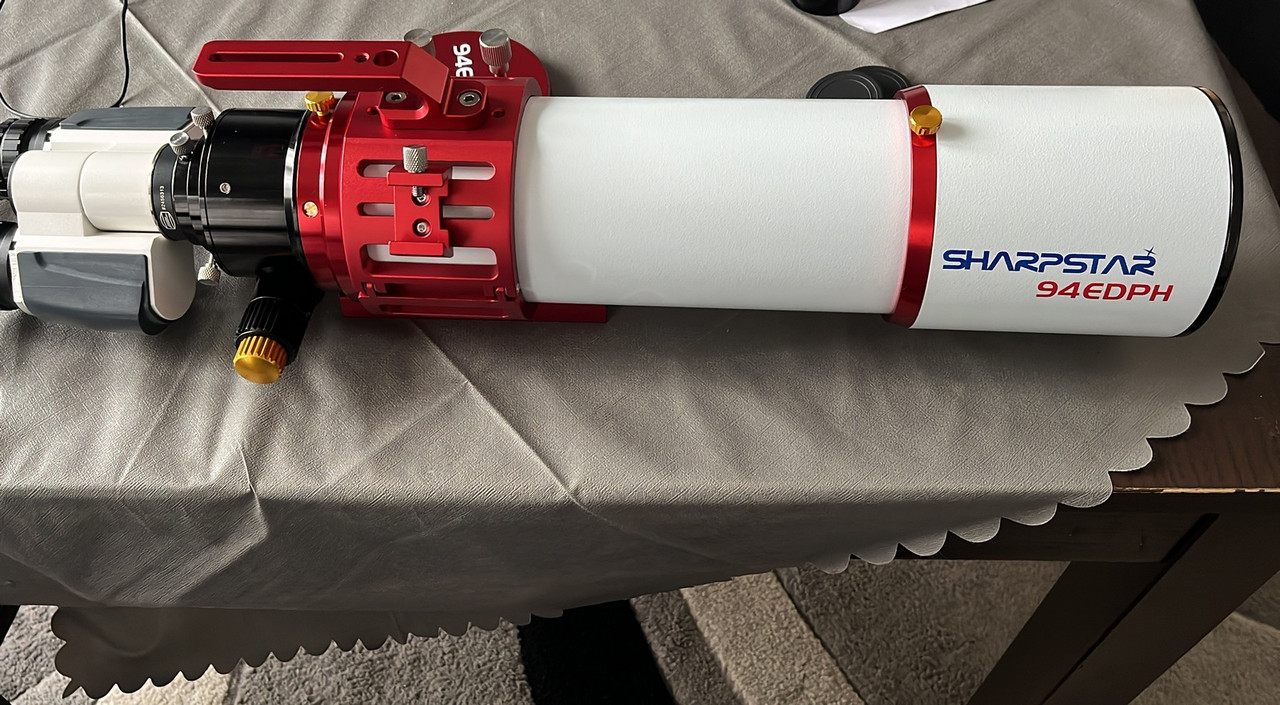

denis0007dl
Cijev odrezana 9.5cm.
Sad je scope binoviewer ready.

Treba naći pravog majstora za pilati taj novi novcati teleskop, hrabro  *da*

Mislio sam da je to neki interni izraz kao "ubacio sam reducer pa sam skratio cijev", nisam mislio da se cijev fakat mora prepilit  *zubko*
Na kojem dijelu se mora piliti, zašto?  *kokice*
