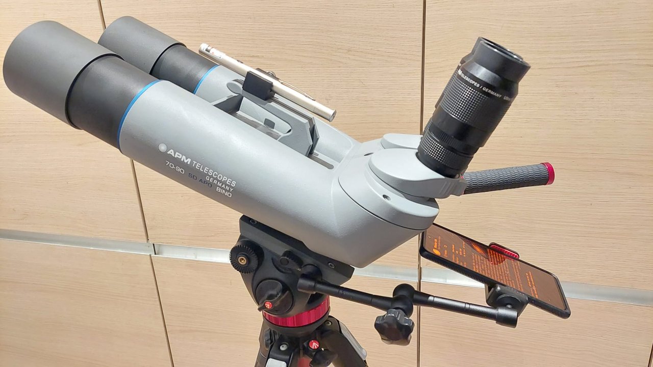

Par crtica o dalekozoru obzirom da je sad prošlo vremena, možda bude nekome od koristi:
Dalekozor:
Superiška, praktičan je, ne iskilavim se kod postavljanja. Obzirom da sam tražio dalekozor pod 90 stupnjeva i da pruža korektne boje to je i pružio. Pregled neba s dva oka, uživanje u odnosu među nebeskim tijelima, oštra slika, boje kako treba, baš OK.
Koristim najčešće 24mm APM UFF okulare, oko 16 X povećanje...moguće je u miru osloniti očne duplje na gumeni rub okulara i ne brinuti hoće li se pritom malo zatresti slika ili ne. Nemam previše iskustva s drugim modelima okulara no slika je jako oku ugodna.
Što se tiče najvećeg povećanja tu svakako ne vrijedi ono pravilo za teleskope  ,,2x promjer objektiva u mm", ni približno  :-) . Koliko sam uspio probati, 8 mm okulari (50x povećanje) su maks. za taj model. Skywatcherov planetary 8 mm sasvim dobro služi, s njime recimo počinjem primjećivati pojase na Jupiteru, Orionova maglica je stvarno magličasta :) . S okularima koji daju veća povećanja od toga slika postaje pretamna, mutna, često nekolimirana, puno se vide oni proteini u oku (ili što već jesu) što plutaju naokolo.
90 stupnjeva je zakoon. Neopisivo je koliko mi je ovo olakšalo promatranja. Nema više piganja vrata...sada laganini spuštam visinu tronošca (nema više podvlačenja ispod njega) pa je sve nekako stabilnije, moguće je i fino sjesti za promatranja bliže zenitu. Divota.
Kvaliteta izrade: čini se OK, nije 100% savršeno ali im je korisnička podrška bila super. Navoj prstena koji je stezao lijevi okular je bio van dopuštenih tolerancija pa bi preskočio pri stezanju sa samo dva prsta. Čim sam im poslao mail su odmah odgovorili da znaju za to i odmah poslali novi prsten koji je OK.
Kao što sam ranije napisao kupio sam ga s ogrebotinom na staklu objektiva no to ni po danu ni po noći nije vidljivo. Hvala ekipa na poticaju da ga uzmem J
Ostalo:
Dalekozor stoji na Manfrotto 055 tronošcu koji je vjerojatno i overkill no fino robusno stoji. Obzirom da dalekozor pod 90 stupnjeva ne traži tu visinu možda bi mogao proći i neki koji ne ide toliko visoko. Video glava je isto njihova neka fluidna mislim da se zove 502 AH. Protusila je taman za težinu 70ice, baš moram zategnuti do kraja otpor i mrvu pomaknuti kliznu pločicu prema naprijed da imam savršen balans za više pozicije. Za bilo koji veći model dalekozora protusila te video glave ne bi bila dovoljna, morao bih zaključavati glavu na svakoj pozicija da ne otklizi dalje. Fora su rupe za šarafljenje magic arma da mi pridržava mobitel blizu oka da mogu provjeriti kartu
Što se nišana tiče, najbolje se pokazao zeleni laser kojeg bi samo prislonio na ručku (koja ima urezane utore) iskoristio ga za nišanjenje za slučaj da koristim 8 mm okular i nakon toga spremio u džep. Za 24 mm stvarno nije potreban. Red dot je...onako...fora.. ali ne baš koristan...jedva ga se uključi koliko je otpor i zahtjeva da oči spustim do osi paralelne s cijevima a to baš nije praktično na 90 deg modelu, poništavam njegovu praktičnost.
Kofer koji dolazi uz njega je prilično velik, valjda nisu našli neki koji zadovoljava dimenzije...ovako mislim da ne bi prošao pod ručnu prtljagu u avionu. No bar stane sve unutra: od okulara, opreme za čišćenje, alat, red dot, magic arm, lampa, laser...
Eto toliko od mene za sada :)

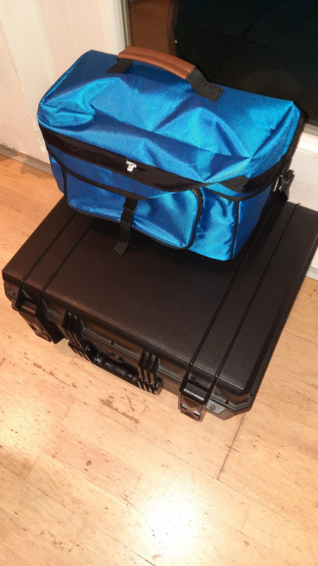

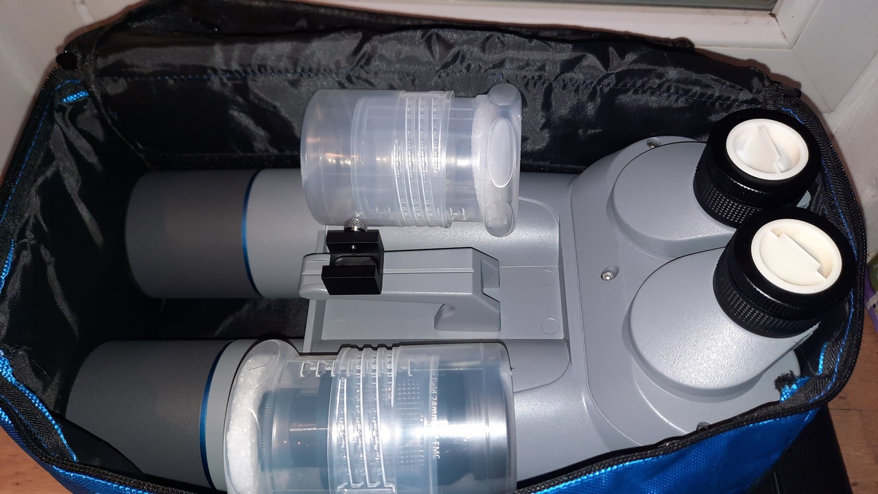

info, možda nekome bude korisna ova informacija:
Za prenošenje 70 mm dalekozora gdje tvrdi kofer nije praktičan može poslužiti mekana torba:
https://www.teleskop-express.de/en/telescope-accessories-5/transport-and-storage-298/telescope-bags-cases-248/ts-optics-padded-carrying-case-for-accessories-telescopes-and-telephoto-lenses-804
Taman stane unutra, možda je torba 1 cm prekratka no fleksibilna je tako da se cif može uredno zatvoriti. Okulari ne stanu u bočni džep pa moraju s dalekozorom u glavni pretinac.
