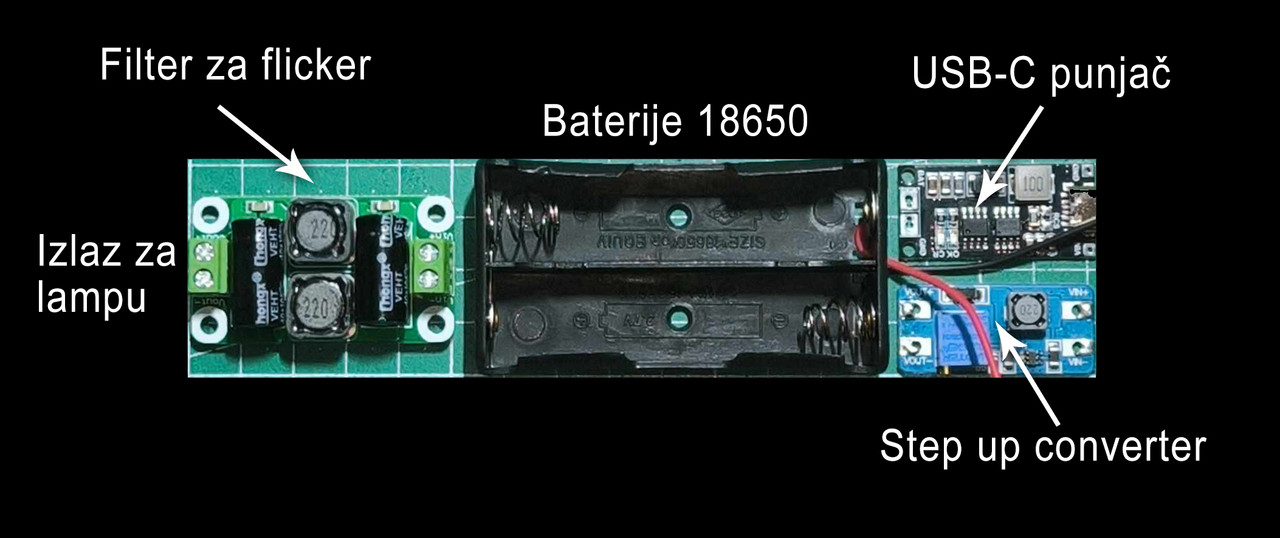

Dakle tu mi je postalo jasno da moram kompletnu elektroniku za kontrolu svijetla napraviti i neki vrag sa baterijama da mi kabel ne visi, da panel bude lijepo stand alone. Naravno bilo bi lijepo da također ima i ugrađen USB-C punjač u sebi da se lako napuni, i naravno kontrola svijetla znači PWM, što znači flicker a to znači da mi treba filter za šum iz napajanja.
Uglavnom, treba tu biti svega i svačega. Ali neka, ovo jednom napravim i onda imam za stalno.
Naravno tu je nastao opet problem jer sam mislio koristiti dvije Li-Ion baterije koje mi daju 8.4V kada su pune a meni realno treba 12V. Sva sreća pa postoje step up converteri koji dižu napon i imaju potenciometar za kontrolu napona što je također zgodno. Taj potenciometar je mali i maknuti ću ga, i staviti veći koji će biti vani na šasiji i koji će pasati za ono što mi treba. Još jedan plus je što unatoč padu napona baterija nakon trošenja, taj sklop i dalje drži napon na lampi isti tako da ne dolazi do pada svijetla s trošenjem baterije.
Ovo je otprilike kako sam zamislio elektroniku:

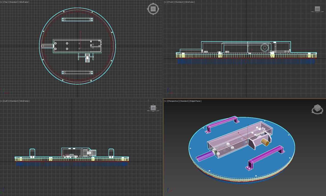

A ovo je kako će kučište izgledati:
Na kraju, jedino što će ostati od originalne LED lampe je difuzor  *zubo* ali zato ću imati baš dedicirani flat panel na baterije koji će fino sijesti u cijev teleskopa a baterija bi s jednim punjenjem trebala držati oko 5-6 sati na max snazi. S obzirom na to da se flatovi snimaju par minuta, ovo će biti više nego dovoljno napuniti jednom godišnje, to jest malo više da baterije ne propadnu. Cijena cijelog projekta (materijala) je oko 40-50 eura što je skoro pa ništa. Kad to zgotovim, pofotkam, i javim prve dojmove *šešir*
