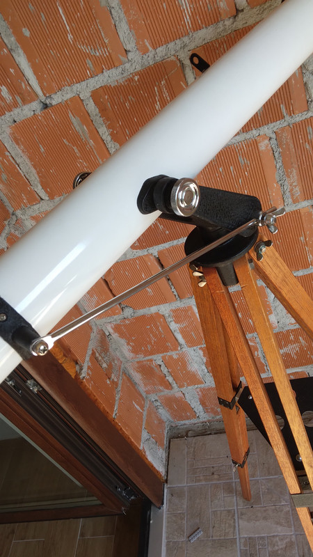

Trebao bih savjet 'sto s ovim'?
Naravno s ovom montazom je sve tesko, pa cak i standardno promatranje. Kad ulovite objekt, pracenje je prakticki ubitacno, sve se pomakne previse ili premalo i podrhtava ptevise kod pomicanja, a za neka snimanja filmica preko moba. nula tj. neizvedivo...
Znam, kupiti drugu AZ3 ili 4, ali opet taj scope neide na te montaze bez preinake tj. ne znam da li se uopce isplati raditi modifikacije na muzejskom primjerku. Ovako s tim drvenim retro nogama je kul i lijepu sliku daje, ali montaza brate ludilo ...
Mozda neka modifikacija postoji da ja ne znam za lakse pomicanje scopea?

To su te čari AZ montaže. Nova AZ montaža na aluminijskim nogama bi bila jednako drhtava. Jednostavno stvar navike, treba ukrutiti tu montažu i naviknuti se... A za modifikaciju / lakše praćenje možda bi se dao složiti neki EQ klin pa ti montaža postaje ekvatorijalna i pratiš objekt samo po jednoj osi

Imam ja staru eq2 montažu ako ti treba, nije najdivnija al funkcionira, dam je za 200kn+ poštarina. Dobijes sta je na slici i jos tacnu i protuuteg, koji jos moram nac  *zubo*
