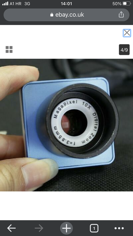

Jel znaci da ce ova kamerica na scope 60/900 davati preveliko povecanje tj. mislio sam da ce se ponasati ko okular od npr. 4mm?
Refraktor 60mm
ZRAK 40x42mm
-- Koprivnica --
lsvemir27
Na zalost, odgovor je jednostavan: DA, kao okular 4mm.
