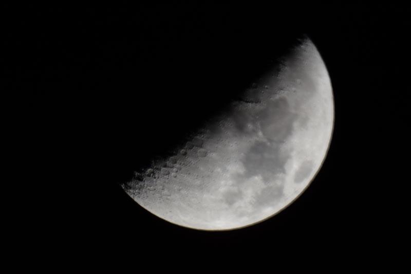

Ovo sam cak zaboravio objaviti, uzeo neku EQ montazu pa dobio gratis i Skywatcher 60/900 kojeg sam odma i poklonio frendu.Sad kad gledam nije ni bas tak los za Mjesec s obzirom da je to mislim cak i najjeftiniji njihov model uopce.Ovo je bilo u primu Canonom 1000D, 10 fotki stack.Pobriso RAW tako da neznam detalje osim ISO 200 da je bio.

Naravno, pogrijesio sam s tolikim cropom, da sam ostavio original velicinu, mozda lagani crop, ljepse bi cak i izgledala fotka, ovak dolazi do izrazaja artefakti razni  *zubo*

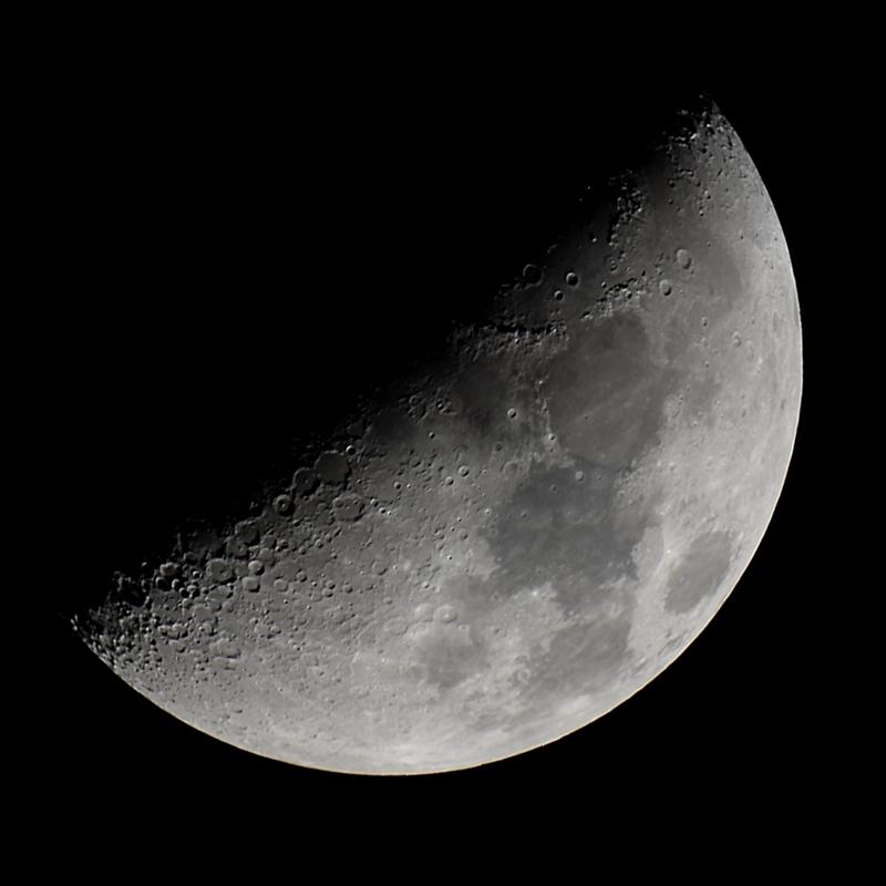

Mjesečario sam jučer malo jer sam napokon nabavio T-ring za Nikona pa sam imao priliku isprobati prime focus.
S obzirom da sam prilikom fotkanja imao problema s focusom, odlučio sam snimiti video pa danas stackati.
Oprema: SW Mak 127/1500, Nikon d5300
Obrada: PiPP, Registax, PS
Proces: Kroz PiPP extractano 1250 fotki, stackano 60% najboljih kroz Registax, obrada u PS-u.
Nije nešto posebno, no 2-3 sata obrade je prošlo u trenu i ja sam zadovoljan :)
