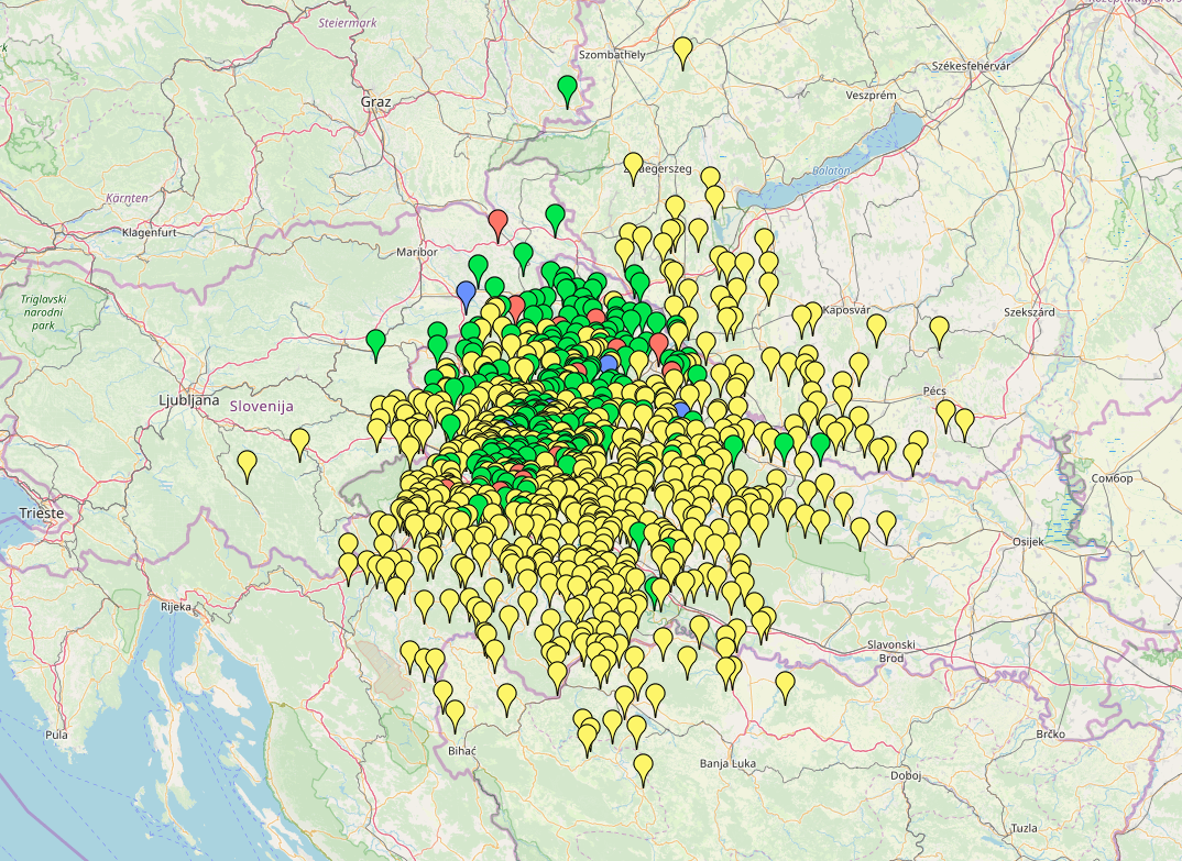

Ah, da, da ne bi pomislili da nema više lova na meteo sonde, ima i te kako ima.
No, kako se ono kaže, ljenost je majka svih inovacija/izuma.  *da*
I tako umjesto da svakodnevno visimo uz prijemnike i dekodere sada to odrađuju samostalni prijemnici/dekoderi
bazirani na RTL-SDR prijemnicima i RPI-x "računaljkama" pa svi dekodirani podaci se skupljaju na nekim serverima
i onda to za sonde lansirane iz Maksimira izgleda ovako:
Tu je prikaz samo sondi kojima je zadnji signal primljen ispod 800m visine.
Žuto su nepronađene sonde, zeleno pronađene, crveno "izgubljene", plavo hmm, nešto kao obratiti pozornost.
Zapravo sve se može pogledati na SQ6KXY serveru i malo detaljnije pogledati na karti.
Naravno da takvi podaci osim za Maksimir postoje za doslovno sve sondažne postaje u Europi koje se mogu vidjeti u SQ6KXY Meteorological Radiosondes Database
Eto ukratko da nas ne  *marš* sa foruma, da smo krivi, jesmo i posipamo se  *cigle* ciglama kad nema pepela !  *zubko*
Pitanja, prijedlozi, kritike, pozivi na pivu su dobrodošli !

Uuu, jako interesantno! Baš me zanimalo kamo sve iz maksimira  završe na kraju i koliko ih se zapravo nađe!  *tu*

Kako fora!
Kakav je to vjetar puhao kad je jedna sonda otišla po kobasice i salame u Pečuh?!

Ak može kratka edukacija... Kad se klikne na kartu i na markicu od neke sonde i onda se pokažu podaci...
Date/Time: 2018-04-16 12:49:46z
Altitude: 536 m
Course: 236 °
Speed: 9 km/h
Climbing: -12.8 m/s
Status: UNKNOWN
Dali se takvu sondu isplati ići tražiti obzirom da je iz 2018-te podatak i što znači Alt 536m? Jel to znači da je na označenoj lokaciji sonda zadnji puta "snimljena" na toj visini ili je to nešto drugo?
Cheers
Dražen
Alt 536m znači da je zadnji signal dekodiran na toj visini, dakle dosta neprecizna lokacija ali uzmeš ID sonde, (broj) i potražiš u bazi sondi pa ćeš dobiti
detaljnije podatke o letu, tj. smjeru pada i može se odprilike utvrditi mjesto pada. Taj predikt ima i "baza" podataka, pogledaj.
Drugo, da li su sve pronađene kao takve označene u bazi, ne, nisu.
Te kao pronađene su uznačili prijavljeni korisnici baze, znači ne svi koji su našli sonde.
« Zadnja izmjena: 14.10.2019. u 15:23:22 sati od DarkoKZ »

Kako fora!
Koliko vidim, sonde iz Maksimira pretežito lete istočnije, pa sondu do Pečuja vozi zapadnjak.
Prije tri godine, nismo imali pojma kamo će otići baloni punjeni helijem, odnosno koji je smjer vjetra.
No nisu otišli u nedaleki "Pečuj na kobase" nego su krenuli prema zapadu.
Mailom smo dobili potvrdu i fotku naše plastificirane čestitke pronađene 256km zapadnije, nedaleko Klagenfurta u Austriji. Koliko vidim, sonde iz Maksimira ne lete na tu stranu.
https://www.icv.hr/2017/04/cestitka-iz-virovitice-balonom-stigla-austriju/
