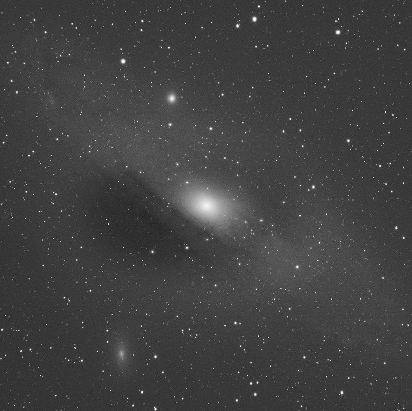

Pozdrav ekipa!
Nabavio nedavno ovu kameru pa se još privikavam. Uglavnom, jučer nenadano vidim da je vedro oko 22h pa reko ajde da probam nešto snimiti. Postavio ciljnu temp senzora na -10C u NINA-i i počeo rokati.
Ovo je jedan light, snimio par takvih pa odustao jer sam se morao rano ustat. Uglavnom, budući da je imaging train čist, pretpostavljam da se zbog naglog hlađenja zarosio onaj safety window iznad senzora. Je li moguće da je to problem? Druga stvar, kako to izbjeći? Znam da ima i onaj desiccant plug pa pretpostavljam da služi upravo da spriječi takve situacije.
Anyone?
