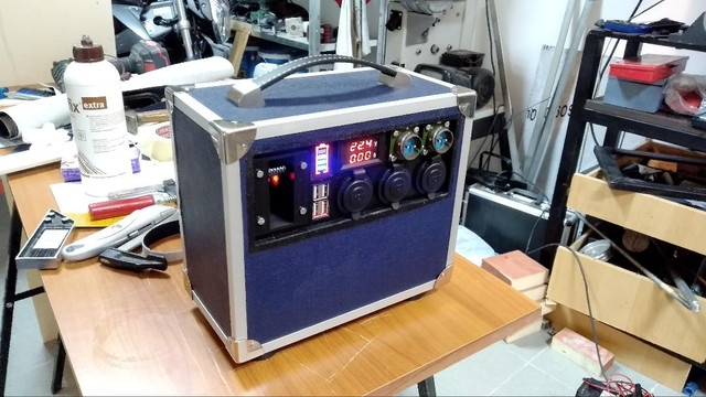

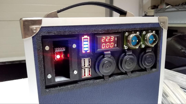

Dobro da znam za taj akumulator! Thnx! Urošu sam složio napajanje nedavno, također sa LiPO baterijom 22V 20000mAh ali na 12V je to oko 35Ah, stavio sam unutra u termalnu izolaciju da elektronika i baterija grije samu sebe jer kada malo zahladi na brdu, lako se prepolovi kapacitet. Ima ekran sa statusom baterije, Voltmetar i ampermetar, 4 USB punjača, 3 auto jacka na 12V i dva Military konektora na navoj za 12V, ljevo je glavna sklopka koja je uvučena u kučište da ne bi nehotice uz mraku ugasio napajanje. Sa stražnje strane su osigurači, konektor za punjenje i prekidač za ove prednje displeje da ne blješte u mraku.
Ovo izgleda super profi. Gdje nabavljaš konektore ?
Izgleda vraški profesionalno! *šok* *pljesk* *da*
Konektori su sa aliexspressa, ali ove vojne bumo zamjenili manjima jer nema smisla da su tako veliki.

Odlično složeno Mr Worf!
I super info Za accu Stefek!
Kolika je težina?

Citat: Beorn  u 21.09.2021. u 12:50:56 sati
Kolika je težina?
Moja slobodna procjena oko 10tak kila, budem vagnuo ...
