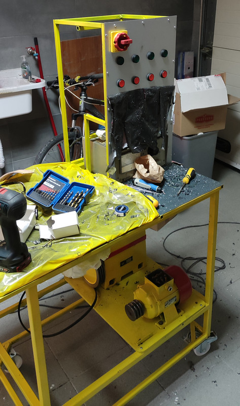

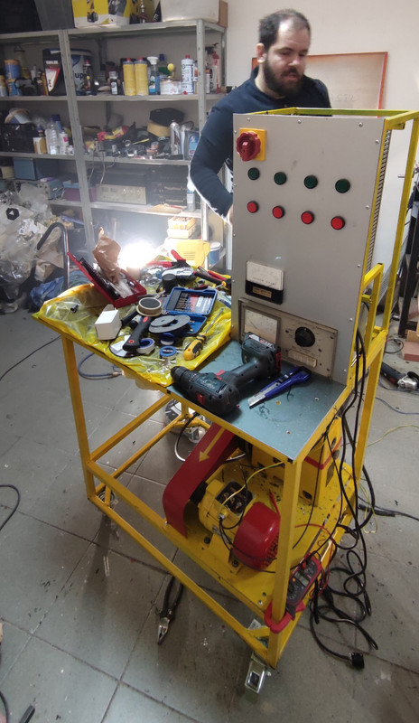

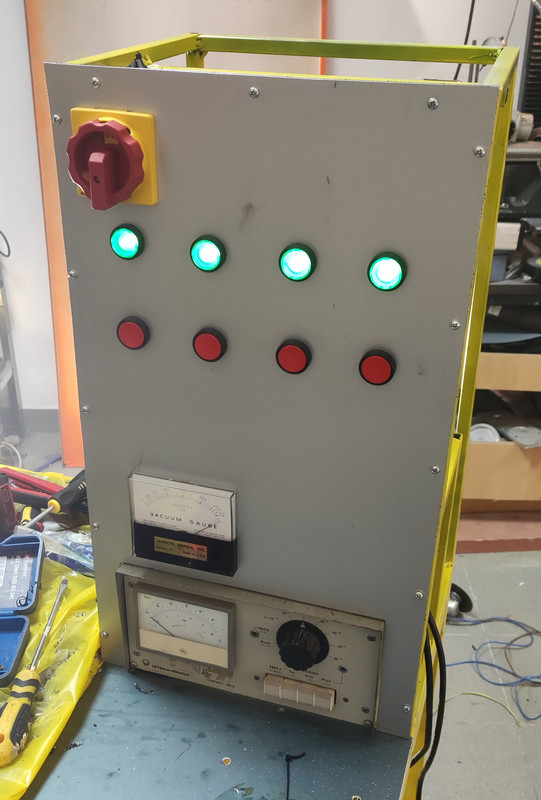

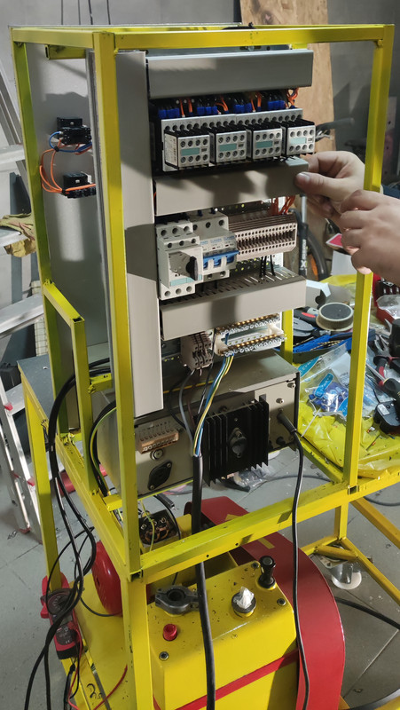

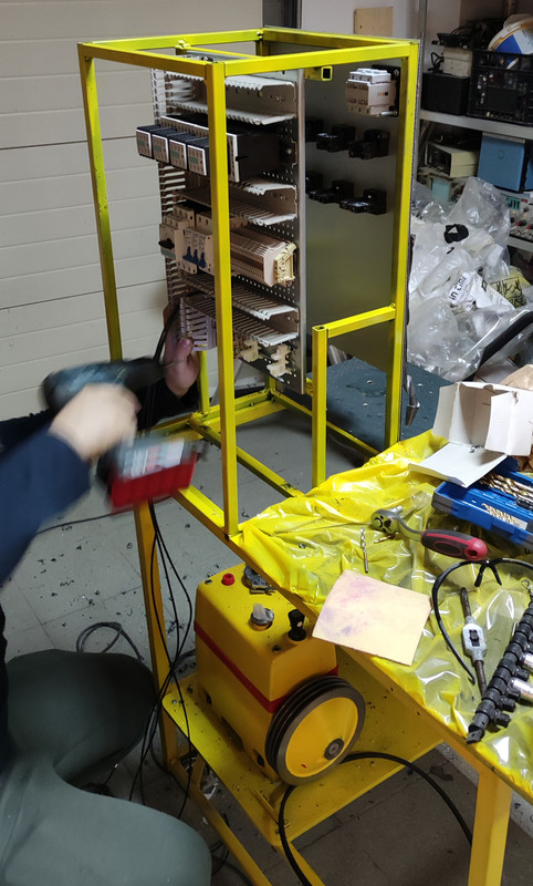

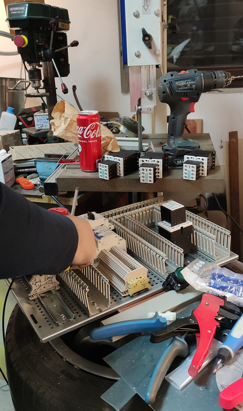

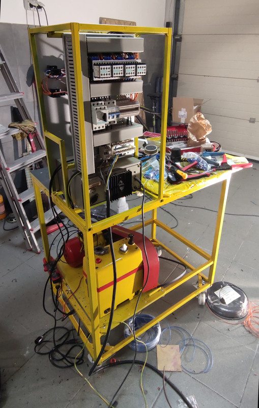

I evo nastavka radova na komori. Tu se nema kaj puno dodati osim da smo skoro dovrišili kompletnu elektroniku. Jedino kaj nam je još ostalo je da dodamo voltmetre i ampermetre za npr variak za grijače i sam variak. One instrumente koje sam imao su nažalost za istosmjernu struju tako da ćemo ipak morat kupiti nove za izmjeničnu, no dok ne stignu možemo počet istraživati gdje komora curi, sada kada je elektronika manje više uredna. Za preklop grijača nećemo spajati kleme na neke konektore nego ćemo staviti preklopnik sa tri pozicije koji će biti spojene na jake releje od 300 ampera, tako da bude preklapljanje grijača lakše. Također ćemo vjerojatno umjesto rezervara za vodu za hlađenje staviti kiler iz auta ili klime i ventilator da ne stavljamo bespotrebno ekstra šezdeset kila na komoru sa tim rezervarom. Ventilator sam mislio iz klime uzet jer ove moderne klime imaju dosta tihi ventilator, tako da komora neće glasno rondat. Marko je full profi složio elektroniku pa možete pogledati malo i fotkice rezultate 3 dana rada.  *šešir*

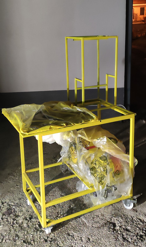

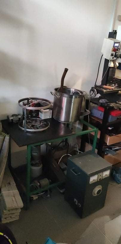

Btw, uspio sam naći jednu fotku kako je to izgledalo prije nego smo počeli raditi:  *šešir*
