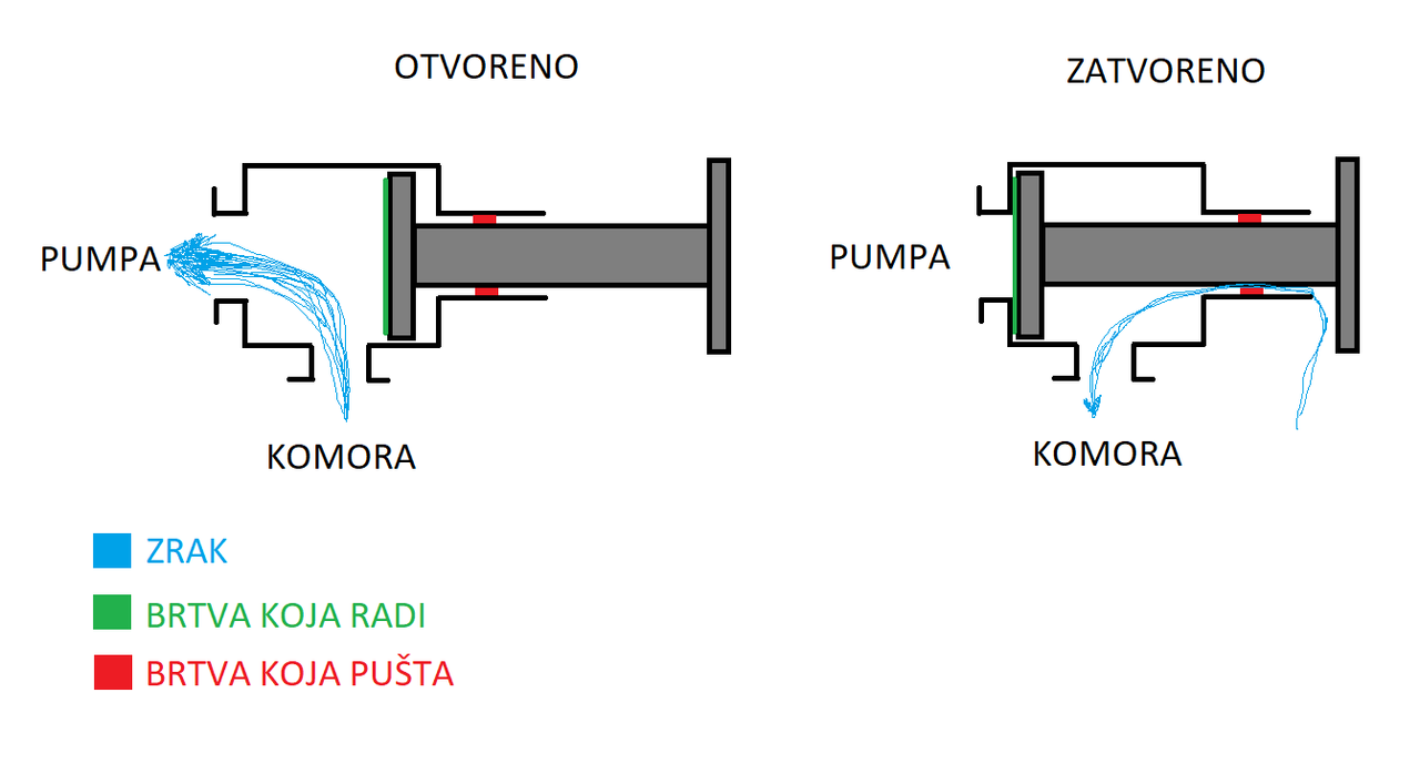

Plinski kuglasti ventil 2" = cca 50€
+ kutnici i fitinzi
Jest da je manji presjek pa će sporije pumpati ali je dostupno.
I go unseen.
All shall be revealed.
A znam ali onda tu treba tokariti adaptere da paše na KF25 i još manji je presjek s čime ću umanjiti efikasnost rada na komori. Novi ventil košta nekih $68 pa mislim da se to više isplati jer će uštediti više vremena:
https://www.ebay.com/itm/195713377587?mkcid=16&mkevt=1&mkrid=711-127632-2357-0&ssspo=_sfdrWe0ROC&sssrc=2047675&ssuid=&widget_ver=artemis&media=COPY
c2
Citat: MrWorf  u 10.05.2023. u 22:04:02 sati... joj dođe mi da se ubijem sad. *bu*
68$ nije baš cifra za navedeno. *ne*
Novi ventil će se bolje uklopiti s ispoliranim ostatkom komore. *ritmika*

MrWorf, a je li moguće zamijeniti priključke pumpe i komore? Da na donji otvor spojiš pumpu, a na lijevi komoru. Tada bi nastali vakuum u komori vukao brtvu k sebi pa bi ta brtva još bolje držala...? Sorry ako je to glupi prijedlog (zbog nepoznavanja cijele te mašinerije, pa se može oprostiti)...  *:-P
Vrtna zvjezdarnica "Nebeska vrata", teleskop Celestron C8 XLT SCT, montaža Celestron NexStar Evolution, kamera Player One Uranus-C (IMX585), Astronomik L (type 2c) filter, Baader Neodymium filter, 1.25" GSO 2.5x APO Barlow, 1.25" ZWO ADC, Nikon D5500, objektivi Nikkor 18-140mm F/3.5-5.6G ED VR, Rubinar 500mm F/8, Zeiss Flektogon 50mm F/4.
Soli Deo Gloria.
Kužim šta misliš, ali ako to napravim, onda i dalje curi zrak u vakuum dok pumpa radi i ako zatvorim ventil onda u komori neću imati dovoljno dobar vakuum. Kužiš, to dalje curi unutra kroz tu istu brtvu i kada je ventil otvoren. No nema veze, Štef je naručio novi ventil tako da smatram ovaj problem rješenim. Sad još treba viditi dal je mali KF16 ventil oke i dal se da sredit. Ak je oke onda idem tražiti po komori gdje curi i kada to sredim, na konju smo onda.

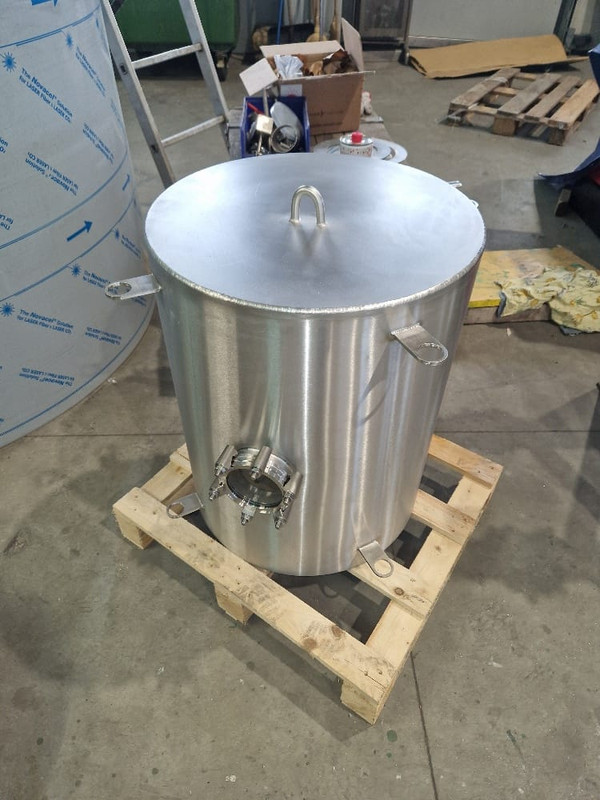

Eto, čisto iz znatiželje, a potom i potrebe, ima li kakvih novosti o nastavku projekta dovršetka komore?
Neil Armstrong, 21. srpnja 1969., 02:56:20 UTC
"That's one small step for a man, one giant leap for mankind."
Idejni vođa trenutno ima građevinskih poslova pa je sve u mirovanju za sada *zubko*
Marko javlja da je lonac za komoru napravljen :) Uskoro idemo dalje sa projektom  *šešir*
Šegi
 *ooo*  *ooo*  *ooo*
Dakle puštao je kotao?
Koliki je max promjer ogledala koje će ova nova komora moć primit?
