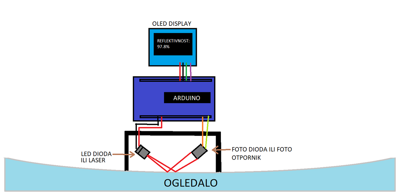

Ovdje neće biti arduina vrlo vjerojatno jer je u komori manje-više sve visoka struja ali planiram staviti neki veliki konektor unutra sa više pinova da se mogu raditi raznorazni eksperimenti na zahtev i kojekakvi dodaci na struju ako će zatrebati. Već se netko javio da bi radio testiranje ionskog pogona za Cubesat. Ono što bi ti mogao pomoći (ako ti se da) da složiš program i elektroniku za reflektometar da znamo koliku smo reflektivnost dobili aluminizacijom. Imam ideju za fizički sklop kako bi to izveo, a ti bi mogao isprogramirati arduino da pokazuje na display postotak reflektivnosti. Ovako nekako sam to zamislio.
To bi se dalo vrlo lako kalibrirati jer kada bi stavili LEDicu na istu udaljenost svijetlosnog puta kojeg bi dobili odbijancem od ogledala, onda bi to uzeli kao 100%, a za najmanju vrijednost bi jednostavno ugasili LEDicu i kalibracija u mraku. Ak me kužiš.. I onda sve ono između da pokazuje u postotku na malom OLED ekranu.
