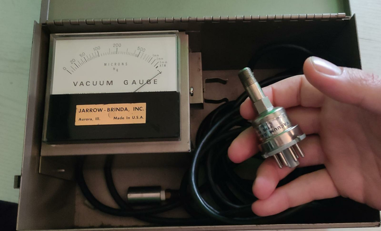

Stigao je mjerač vakuuma sa sondom što je Bobo naručio. Ovaj će nam poslužiti da vidimo kada je sigurno da upalimo difuzionu pumpu jer se ona ne smije paliti dok još ima puno zraka u komori. Drugi mjerač za visoki vakuum koji nam je Žac dao će onda mjeriti kako radi difuziona pumpa. Žac, ti si nešto rekao da sa tim mjeračem nešto nije u redu? Jel se sjećaš što ne valja s njime?
