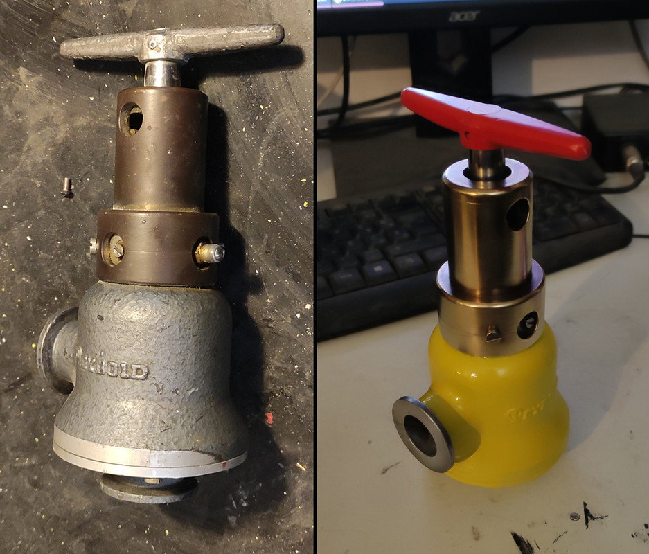

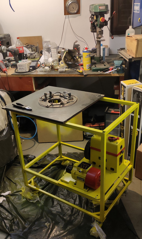

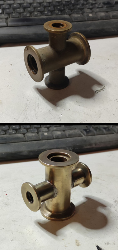

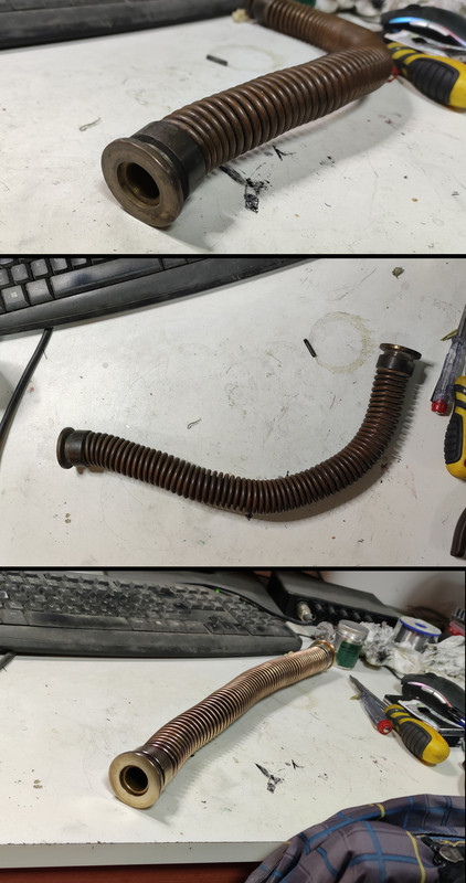

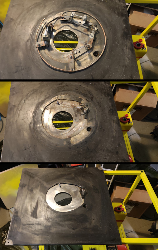

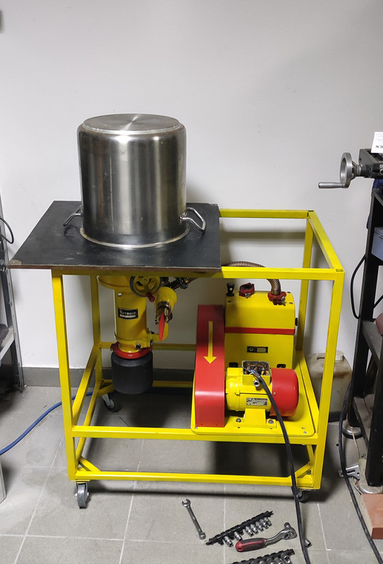

Sad slažem ventile i crijeva i ostale divote koje spajaju dijelove komore. Sutra idu fotke. Skupljamo dijelove za kontrolnu ploču, marko je nabavio neke kontaktore, kupio je remen za glavnu pumpu, ja imam neke instrumete, sad treba dizajnirati front panele i razmišljati o ožičenju svega. Možda sutra upalim sve (onak bezveze gdje vise žice) da vidim dal drži mali vakuum.  Trebao bi se naći sa Žacom ili da on dođe do radione da mi malo objasni logiku po kojoj je on spajao ventile, i da dade još poneki savijet.  *šešir*
I evo nastavka! Uspjeli smo srediti gotovo sve ventile i crijeva! Dva dana rada bez prestanka i pauze, dakle jedva sam stajao nakon ovog maratona. Nisam stavio fotke baš svakog komada kojeg sam složio jer toga stvarno ima previše. Ugl, složio sam pojačanja za kotačiće na kučištu komore, sve ventile i crijeva, zašvasao sam na par točki čeličnu ploču komore za kučište i skoro sam zapalio i sebe i radionu kad je iskra frcnula u maramice natopljene nitrom, sva sreća da su Marko i Dajgoro bili samnom da mi pomognu ugasiti požar. Na svu sreću uspjeli smo taman prije nego se vatra popela na stol na kojem je bila otvorena kanta puna acetona... Ali dobro, malo smo pametniji nego prije, a ja si moram ići kupiti nove cipele jer su mi izgorile dok sam pokušao s nogama gasiti zapaljeno smeće po podu. Za čudo, noge su ostale čitave. A za šećer na kraju smo nabrzaka pospajali osnovne ventile da probamo dal komora dihta i da probamo pumpu i sve, i sve funkcionira super! Komora dihta i dobili smo prvi Vakuum!!!  *hopla* *hopla* *hopla* Sad dalje rokamo elektroniku i kontrolni panel i sve ostalo što ide sa time!  *šešir*
