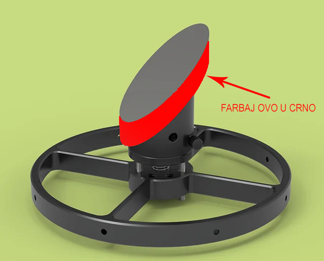

Ofarbaj i rub sekundarnog ogledala jer se svijetlo odbija također i od tog ruba i stvara ti svakakve gluposti po fotki.
Citat: MrWorf  u 25.11.2023. u 19:12:24 satiOfarbaj i rub sekundarnog ogledala jer se svijetlo odbija također i od tog ruba i stvara ti svakakve gluposti po fotki.
Tnx MrWorf, to sam već uradio, čekam izvješće od stipe
