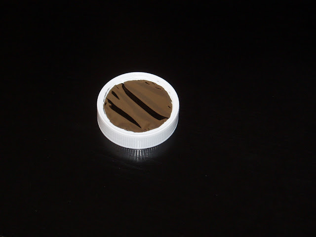

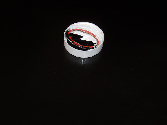

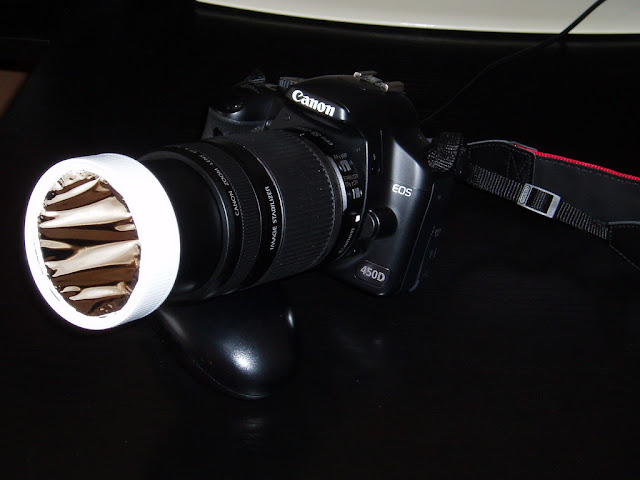

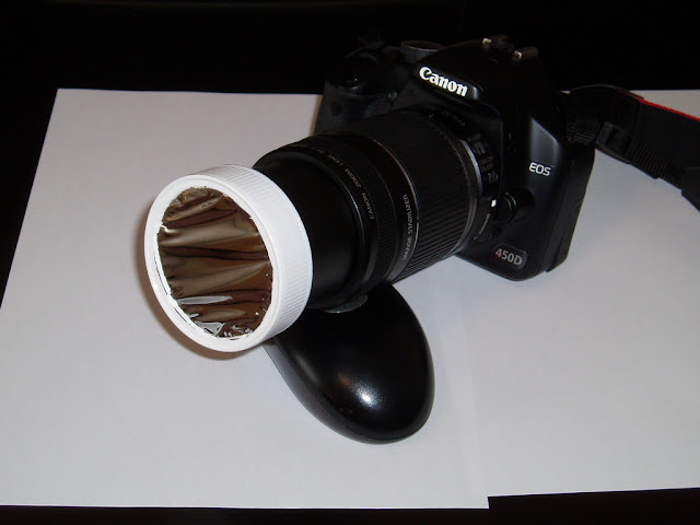

Kako je bilo rasprava o filtru za promatranje i snimanje Sunca, odlučio sam ga napraviti i pokazati kako se to radi. Imate li sve potrebno, cijela izrada traje oko dvadesetak minuta. Evo kao je to išlo kod mene. Ustanovio sam da je jedan plastični poklopac od Cedevite idealan za to. Savršeno pristaje na objektiv mojeg fotića, čak je malo na knap tako da ga moram baš zašarafiti i ne treba mi nikakvo dodatno učvršćivanje. Pa je to ispalo ovako:

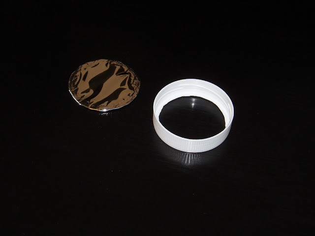

Uzeo sam skalpel i izrezao rupu u poklopcu koja je oko 5 mm manja od njegove veličine, oboda. Zatim sam uzeo karton, odgovara onaj od kutije za cipele i izrezao prsten koji na knap paše u poklopac te na njega zalijepio Baaderovu Astrosolar foliju. Kada se to sve skupa postavi na objektiv, dobije se savršeni filter za fotkanje Sunca.
Pogled na vanjski dio filtra

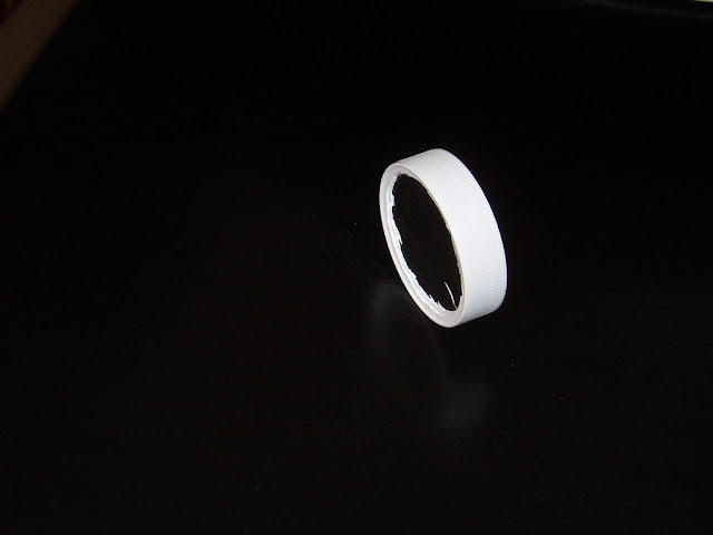

Pogled na unutarnju stranu filtra

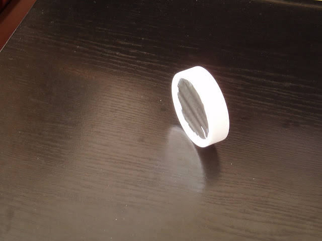

Filter i poklopac

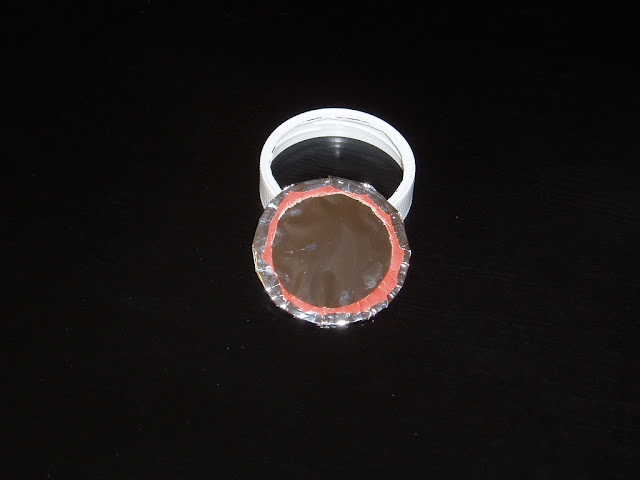

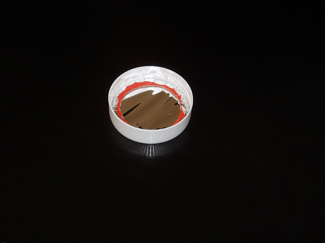

Solarnu foliju treba zalijepiti tako da se na kartonski prsten s jedne strane nanese lijepilo, stavi na foliju, zatim se na rub folije nanese lijepilo pa ju se savine preko ruba s druge strane prstena i tako još jednom zalijepi. Dobro je rub folije svakih dva centimetra zarezati škaricama kako bi se ravnomjerno svaki fragment dao presavinuti. Na taj način izbjegavamo gužvanje folije.

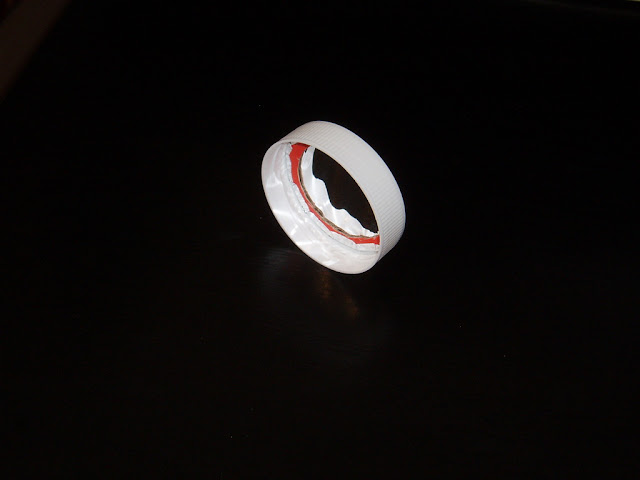

Zatim tako dobiveni filter stavimo u poklopac pazeći da ga ne oštetimo, sa stranom na kojoj je presavinuta folija, prema unutra.
I onda to izgleda ovako.
Inače, kako možete napraviti filter za Sunce od Baader Astrosolar folije opisano je na Baaderovim stranicama, a kupiti ga možete u riječkom Optimusu kod Zlatka gdje sam ga i ja svojevremeno kupio, a ima ga za kupiti i u Teleskop centru u Zagrebu. Cjenik iz Optimusa imate ovdje. Dakle, na trećoj stranici cjenika, solarni filtri su s oznakama Folija, a imate dvije vrste, za vizualna promatranja i za fotografiju. Odaberete si onu koja vam odgovara i po namijeni i po cijeni. Filtri dolaze u obliku tanke sjajne folije koju onda režete škarama po potrebi.
Evo rezultata :mrgreen:

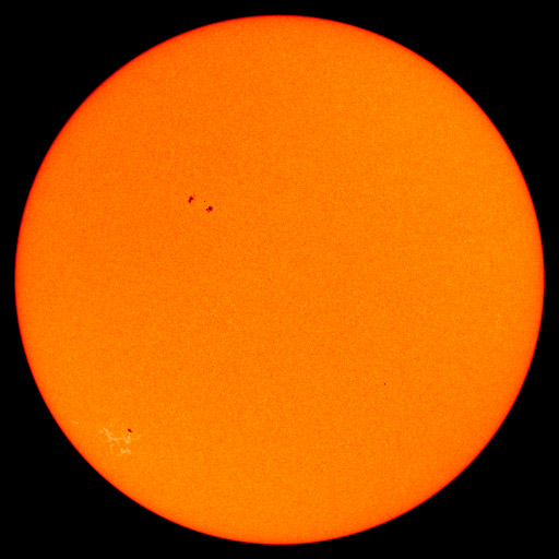

Današnji izgled Sunca je ovakav
Moj snimak
Canon EOS 450D, 24.09.2009. u 08:15:37, ISO 100, exp. 1/200 sec, f 5/6, FL 250 mm.
