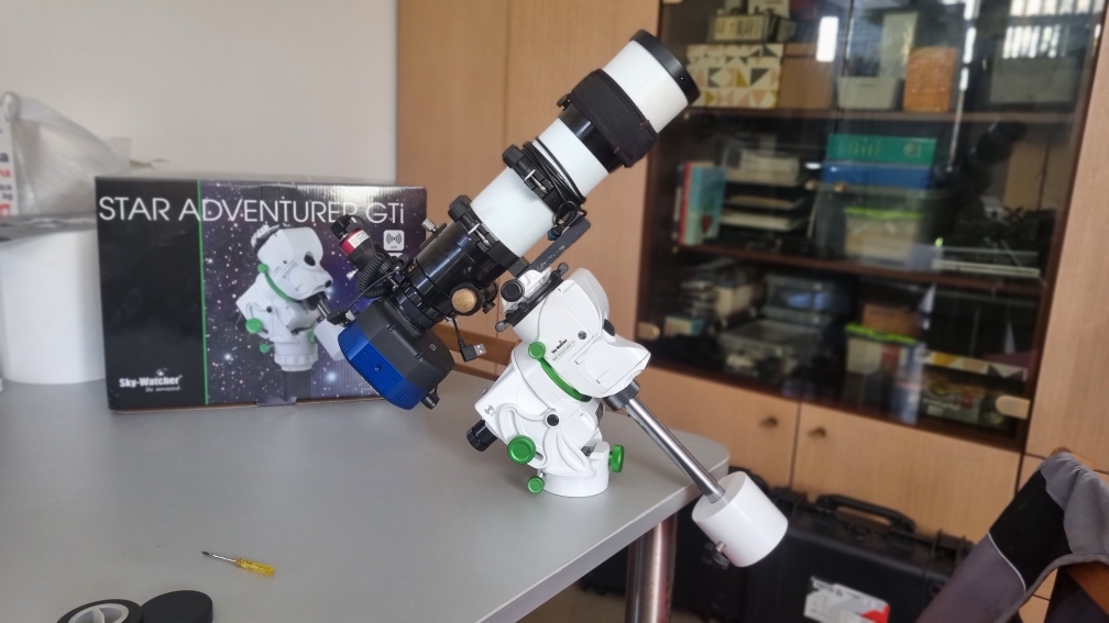

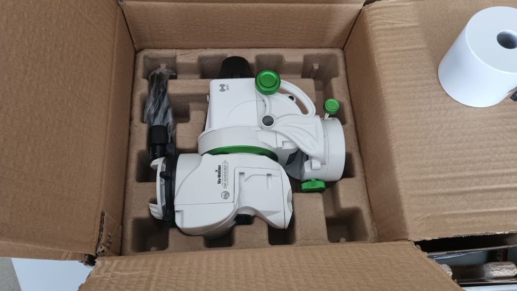

Stigao GTi - nije Volkswagen, ali se čeka(lo) puna 4 mjeseca na isporuku...  ;-)
Prvi dojmovi o kvaliteti i radu "na suho" (na stolu, koristeći baterije i SynScan App na mobitelu) su ok, a pravi test nadam se slijedi slijedeći tjedan. Naime, tripoid mi je na moru... :-(
Podešavanje po visini je mnogo preciznije i baza je mnogo stabilnija nego kod Star Adventurera 2i, tako da ulijeva povjerenje i za teži teret.
Od negative, na prvi pogled mi djeluje pomalo "krut" - volio bih da se lakše okreće otkočen - moglo bi biti izazova kod balansiranja.
No ipak je to SW i još GTi - treba ga "tunirati" ;-)

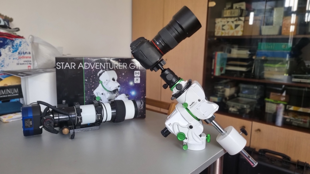

U kombinaciji s AT65 Quadom, OAG-om i QSI683 - teret je ukupno 4,1kg (max je 5kg) dakle moglo bi raditi. Balans nije problem postići s priloženim utegom (2,5kg).
Uz praćenje, to će biti odličan test mogućnosti. I poticaj da se astrofotograf u meni probudi iz višegodišnje "hibernacije" :-)
Mnogo standardniji teret je dakako Samyang 135 na EOS 6D...

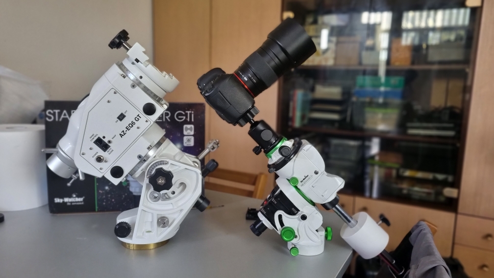

I za kraj - usporedba s "pravom" montažom - AZ-EQ6 - eh, mišek mali...  *zubko*
