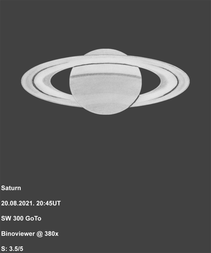

U petak 20.8. sam bacio pogled na Saturn.
Planet je bio u društvu nekoliko zvjezdica. Jedna je bila odmah ,,ispod" sjevernog pola (sjetite se, gledam planet naopako u teleskopu), prividno tek radiju i pol od središta planeta. Bio je to Tetis (Tefija), 1000 km široka gruda leda i kamenja. Gledam dalje, u smjeru 4 h, nekih 15 radijusa od središta planeta je narančasta zvijezda. Ne moram ni provjeravati, znam da je to Titan, drugi najveći mjesec u Sunčevom sustavu. Ako od središta planeta produžim os preko najšireg dijela prstenova i tako nastavim 8 radiju planeta na desnu stranu, u smjeru 3 h, vidim jednu zvjezdicu, bitno tamniju od Titana. To je Diona, tek malo veća ledena gruda od Tetisa. U smjeru 8 h na 7 radijusa od središta planeta vidim još jednu zvjezdicu, to je Reja, drugi najveći Saturnov mjesec. Na mahove kao da uočavam još jednu zvjezdicu u smjeru 4h, oko 4 radijusa planeta udaljena od njegova središta. Kasnije njuškanje po Cartes du Cielu otkriva kako je to Enkelad, mjesečić poznat po gejzirima. Kada sam završio s njuškanjem okolo prebacio sam se proučavanje samog diska planeta. Inače blijedi disk Saturna bio je prošaran s više pojaseva, jednom širokom svjetlom prugom koja se pružala tik iznad sjenke koju su bacali prstenovi. Sa sjeverne strane ta svjetla pruga bila omeđena tankom, ali tamnom prugom. Sjeverno od nje pa skroz do pola protezala se gotovo jednolična sjeverna hemisfera planeta osim jednog teže uočljivog i pomalo nejasnog malo svjetlijeg pojasa pri visokim sjevernim širinama, otprilike gdje je prsten zalazio iza planeta. Južna hemisfera je bila jednolična, slična sjevernim polarnim regijama po svjetlini. Sam prsten je jasno pokazivao tri segmenta koja ću nabrojati redom od planeta prema van: Prsten C je sivkast, taman prsten kojim se najbolje vidio gdje su prstenovi najširi. Sljedeći je bio Prsten B, najsvjetliji dio prstenova s vanjske strane omeđen kao tintom crnom Cassinijevom pukotinom. Vanjskim Prsten A je nešto tamniji od prethodnog, a na najširim dijelovima pokazivao neko komešanje, kao da postoji još jedna pukotina. U stvari i postoji, zove se Enckeova pukotina, ali je van domašaja mog teleskopa pa pretpostavljam da se radi o optičkom triku zbog kojeg mnogi misle da su vidjeli Enckeovu pukotinu, a zapravo nisu. Kada bi se atmosfera jako dobro smirila vidio sam da je vanjski rub Prstena A omeđen nekim tamnijim prstenčićem kojeg ne mogu prepoznati. Saturn slabo promatram pa ne poznajem specifičnosti prstena i planeta u detalje. Poslije ovog dijela promatranja sam samo zujao po planetu na 380x kroz binoviewer. Prizor je bio fantastičan, živ zbog (fiktivne) treće dimenzije koju binoviewer ubaci u okulare.
Rezultate promatranja sam zapisao u dnevnik i zabilježio na gruboj skici koju sam kasnije više puta prebacivao na papir i nikada sa dobrim rezultatima. Možda je to odgovor na Beornovo pitanje zašto nemam skica Saturna. Koliko je Saturn lijepo izgledao u okularu, toliko je gnjavaža ga prebaciti na papir zbog prstenova, promjene nagiba, igranja s elipsama, crtanjem predložaka itd... Iz ovog razloga skice Saturna mogu izbrojati na prste jedne ruke.
Beorn
Wow skica Ach!
Napominjem da C11 sa malo manjim otvorom uredno ulovi Enckea na snimkama. Tako da ovo tvoje mi izgleda upravo to.  *šok*
Bravo za opis!
