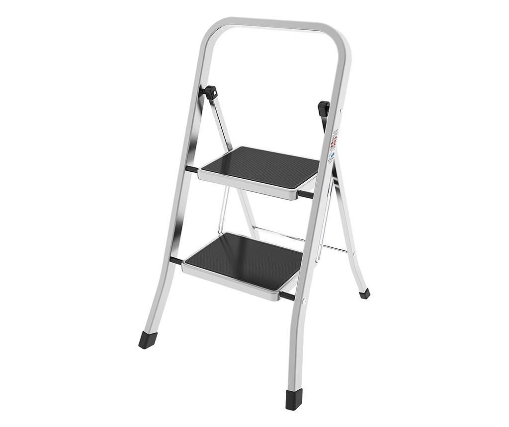

Hvala na sugestiji sefe.. Istina nije bas prikladno za staviti na stepenice ( u mom slucaju)  , ali ideju treba razraditi  *tnx*
A praktično je i za djecu koja ne mogu dosegnuti okular, ovako im uspije bez problema. :-)

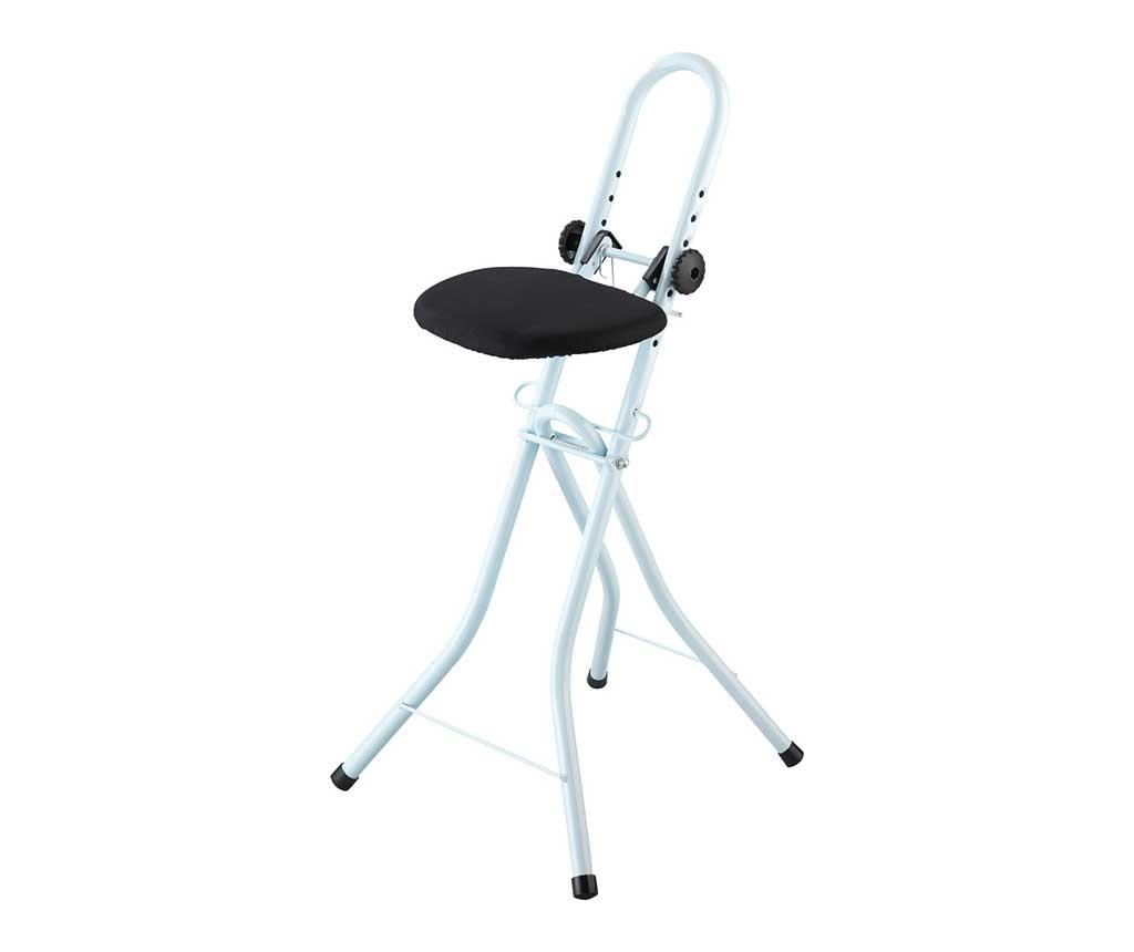

A za ugodno sjedenje, kada je to moguće, tu je i sklopivi stolac za peglanje koji se dade podešavati po visini. *da*

Citat: Danijel  u 12.07.2021. u 13:18:12 sati
Ja sam to riješio s ovime.  *:-P
Imam to i ja (ljestve sa dvije stepenice), ali nije dovoljno visoko.
Bolje je montirati zuher (i ostale dodatke, kao skop za vodjenje na pr.) na "donju" stranu OTA - napravljeno ali u Melb.. sad to treba isprobati u praksi slijedeci weekend.
