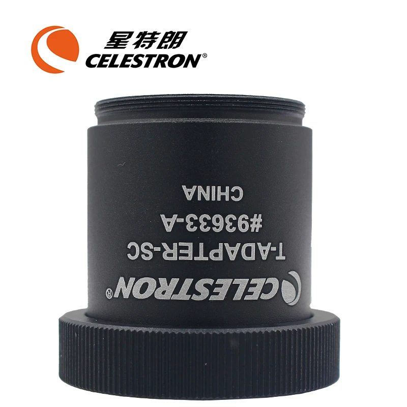

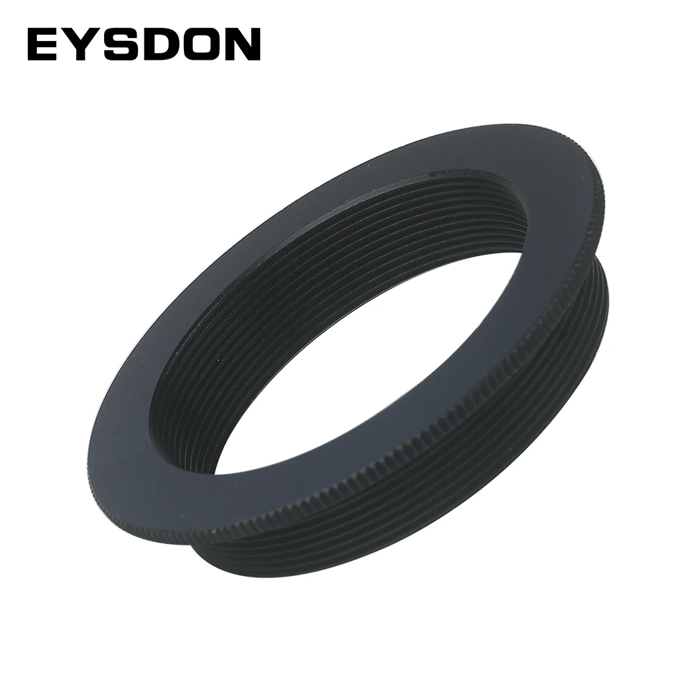

Aha, znači na cijev ide prvo EYSDON
Onda na njega ide Celestron T-Adapter
On mi je malo nezgodan jer nema vijke za fiksiranje okulara nego samo navoj za T2 ring. Znači da u njega ne mogu staviti okular koji koristim za projekciju Sunca na zaslon. *zbunjeni*

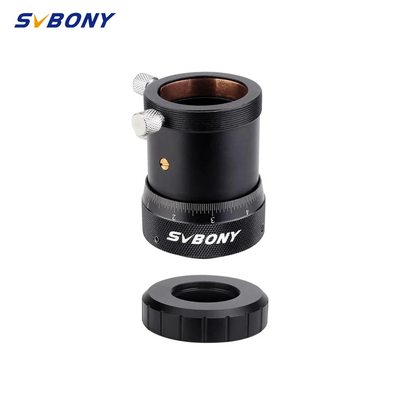

No, ovaj SVBONY High Precision 1.25" Double Helical Focuser ima i jedno i drugo. Znači ako bih kupio samo njega, dobio bih vijke za okulare i navoj za T2 ring za fotić, i ujedno fino podešavanje fokusa. *tu*
Treba li za taj SVBONY imati onaj EYSDON adapter ili ne treba?

Da, treba prvo Eysdon za konverziju navoja Mak u male SCT. Na njega onda ide helical focuser sa female SCT adapterom.
Našao sam još jedan link, ovaj je možda malo dorađeniji. Piše u recenzijama na kraju da se kamera ne okreće dok se fokusira.
https://www.aliexpress.com/item/1005001429082011.html?spm=a2g0o.productlist.0.0.648e1627vXp6Fc&algo_pvid=44fb3dbf-94ba-49fc-8262-4ec49b42c0fe&algo_exp_id=44fb3dbf-94ba-49fc-8262-4ec49b42c0fe-1&pdp_ext_f=%7B"sku_id"%3A"12000016083092755"%7D
E da, to mi je isto važno, da ne moram svako malo kadrirati sliku. *da* Dečki, hvala vam puno *šešir* pomogli ste mi. Sad slijedi klikanje i čekanje da to sve stigne. *mah*
