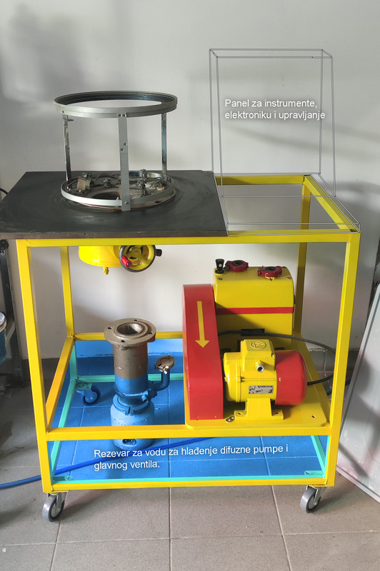

Hvala puno Stipe legendoo!! Par sati sam proučavao turbomolekularne pumpe, i najveća mana su kontroleri kojima se upravljaju. Naime, skupi su. Mogao bi se napraviti kontroler iz nule ali trebalo bi puno vremena za to i opet bi koštalo podosta i para i vremena. Pumpa sa kontrolerom ide od 1200 eura pa na dalje. I to je dost veliki minus. Ništa, idemo sa difuzionom rokat, pa ako će nam ići jako na živce, onda ćemo nekako smisliti pare za turbomolekularnu.
Ja bi realno dalje (nakon što difuznu pumpu dotjeramo) počeo slagati panel sa kontrolama. Skupljao sam godinama raznorazne analogne ampermetre i voltmetre koje ćemo ugraditi u komoru skupa sa svim prekidačima i žaruljicama. Nadam se da ću kroz mjesec dana bar testirati glavnu pumpu da vidim dal sva ta skalamerija drži vakuum.
U međuvremenu sam proučavao kako se 3D printani djelovi ponašaju u vakuumu. Na kraju ispada da se PLA plastika najbolje drži i da naravno treba raditi sa 100% popunjavanjem, a za svaki slučaj pojačati ekstruziju za 10ak % da se izbjegnu džepovi zraka u materjalu. A 3d printani djelovi dobro dođu kada ću raditi nosače za ogledala i ostalu dodatnu skalameriju koju mislim raditi unutra.
Ovo je plan:
Difuzna pumpa naravno neće biti u vodi kako izgleda na fotki gore jer nije na svom mjestu, ali ta voda će biti upumpana u difuznu pumpu kada bude prišarafljena na glavni ventil  *zubo*
